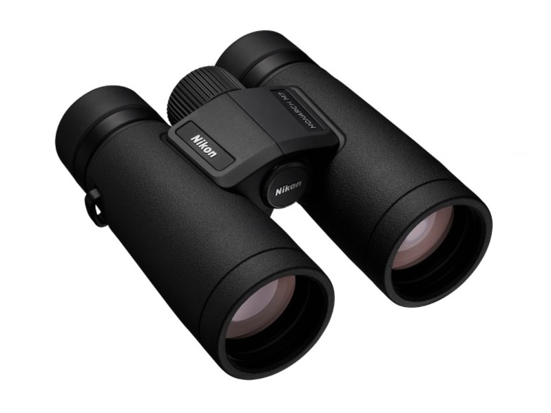

Nikon Monarch 7 8x30 (2021) - specyfikacja i opinie
Zdjęcia lornetki
  • Lornetka Nikon Monarch 7 8x30 (2021)
Nikon
Nikon Polska
Specyfikacja lornetki
Producent Nikon
Średnica obiektywu [mm] 30
Powiększenie [x] 8
Pole widzenia kątowe 8.3o
Pole widzenia liniowe [m/m] 145/1000
Źrenica wyjściowa [mm] 3.75
Odstęp źrenicy [mm] 15.1
Minimalna ostrość [m] 2
Sprawność zmierzchowa 15.49
Jasność względna 14.06
Pryzmaty BaK-4/dachowe
Wymiary [mm] 119x125x48
Waga [g] 465
Wodoodporność Tak
Wypełnienie azotem Tak
Wypełnienie argonem Nie
Wyjście na statyw Tak
Ogniskowanie centralne
Gwarancja [w latach] 10
Akcesoria
Dodatkowe informacje
W bazie od 2021-09-22
Średnia ocen z 3 opinii.
Jakość / cena
Ocena ogólna
5.00 Bardo dobra
Oceny czytelników (3)
  1. Jerzy
    Jerzy 20 maja 2023, 17:36
    Jakość / cena
    Ocena ogólna
    IP 83.29.x.x
    Użytkuje od: 6 mies.
    Cena zakupu: 2090
    Wykorzystanie: Amatorskie
    Wady: Może cena.
    Zalety: Lepsza od Monarcha 7.Różnica występuje w optyce/ostrość,mniejsze odblaski, większy kontrast i większe ostre pole/. Nikon zastosował nowe powłoki co spowodowało, ze obraz jest bardziej klarowny i ostrzejszy.
    Podsumowanie: M7 jest lepszą lornetką od Monarcha7. Jakością optyczną nie ustępuje wiele MHG, a jest tańszy o połowę. Jestem zadowolony z zakupu i polecam go zainteresowanym, małą i świetną lornetką,idealną na wypady w góry i nie tylko.
