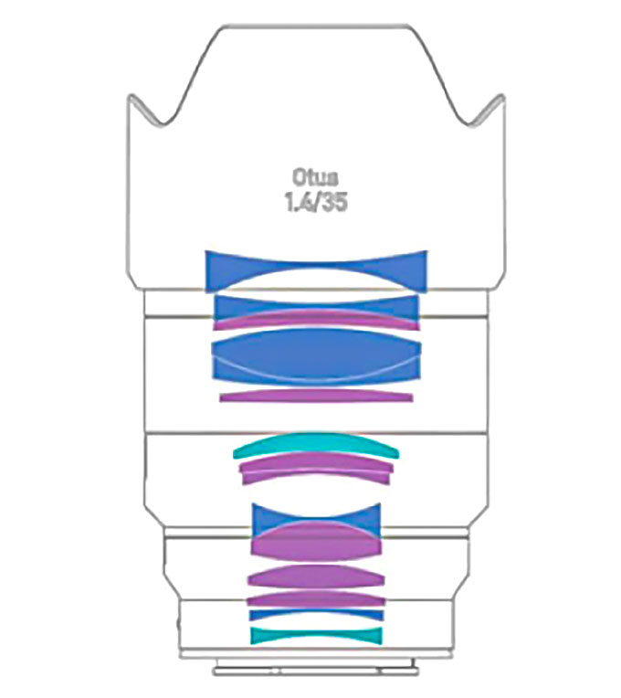

  • Konstrukcja: 15 elementów / 11 grup (2 elementy asferyczne, 7 elementów ze szkła o częściowej anomalnej dyspersji),

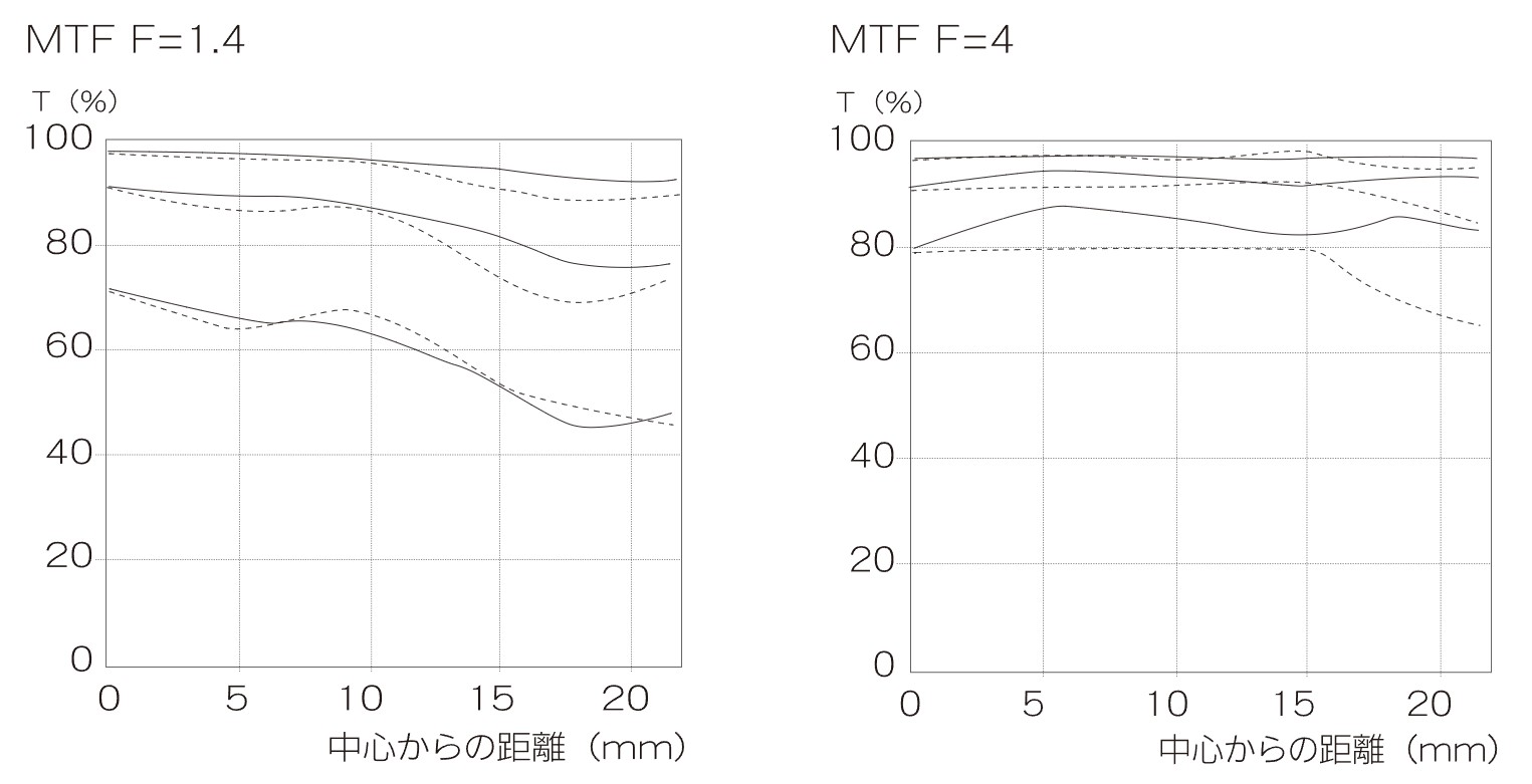

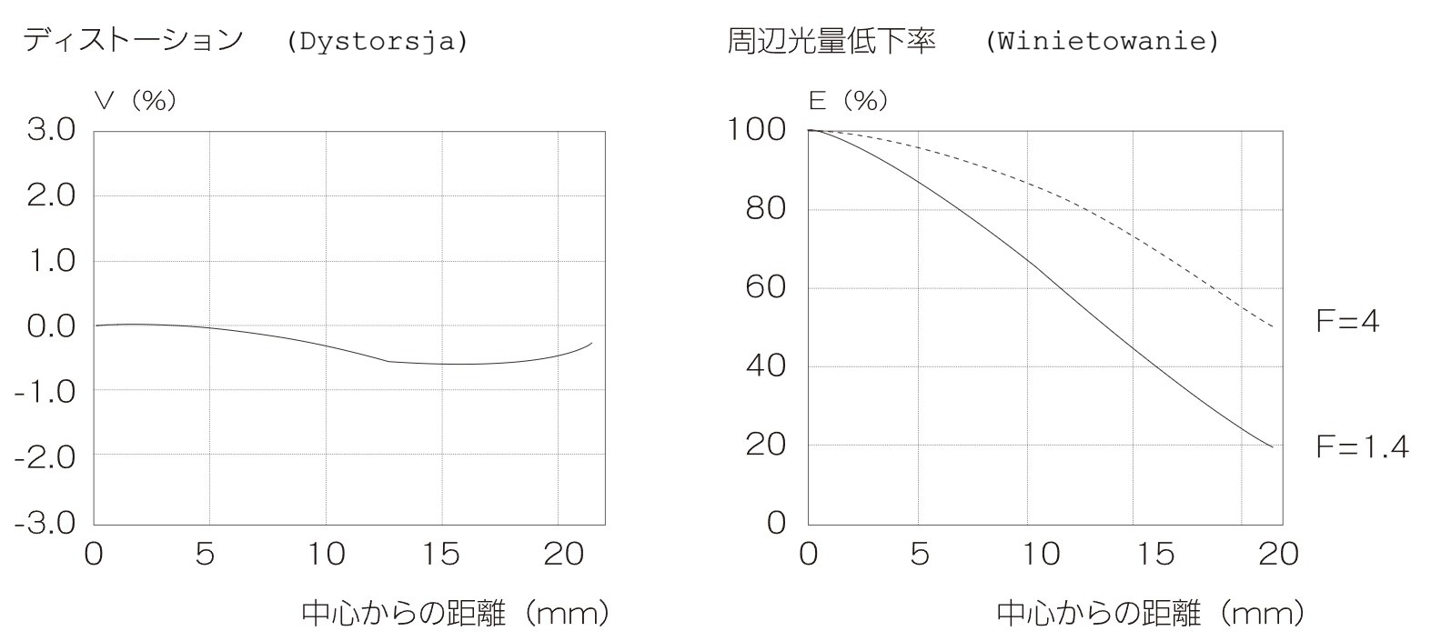

    Ciekawie, czy te % winietowania to ilość światła docierającego do matrycy (wielkość liniowa), czy logarytmiczna odpowiedź sensora. Obawiam się, że to drugie i będzie ~2 EV winiety na f/4.
  2. Bahrd
    Bahrd 24 lutego 2026, 12:17
    Skoro podają winietę bez podziału na bagnety, to znaczy, że nie wykorzystano przy projektowaniu potencjalnie większego potencjału RF/Z?

    Projekt chyba musieli dostosować do najmniejszego bagnetu. Inaczej w najlepszym przypadku mieliby praktycznie czarne rogi na FE. W najgorszym trzeba by było zmniejszać tylną soczewkę/grupę soczewek.
    To jest smutna konsekwencja: najpopularniejszy bagnet powoduje ograniczenia przy projektowaniu przez producentów niezależnych szkieł do innych systemów, bo nie opłaca się robić oddzielnych projektów.

    @ryszardo nie powielaj już tych historii o winoetowaniu na Sony Fe, kilka testów już jest ze to nie ma wpływu.
  6. ryszardo
    ryszardo 24 lutego 2026, 12:49
    @Misieq84
    Podaj proszę przykład jednego testu, który udowadnia, że to nie ma wpływu.
    Szczerze wątpię w jego istnienie, bo po pierwsze jest to oczywista bzdura i im mniejszy bagnet, tym większe ograniczenia projektowe, a po drugie udowodnienie braku istnienia czegoś w ogólności jest bardzo trudne (poza matematyką).

    Jak chcesz zobaczyć, jakie możliwości pod względem winietowania daje projektantom bagnet Nikon Z, to przeczytaj test Nikkora 135/1.8.
    Istnienie obiektywów winietujących bardziej nie dowodzi niczego. Mniejsze ograniczenia nie oznaczają z automatu lepszych osiągów. Oznaczają większe możliwości, a jak te zostaną wykorzystane, to mamy takie perełki jak Plena.
    Jasnych obiektywów o małym winietowaniu na bagnet FE praktycznie nie ma i to najprawdopodobniej jest powiązane z jego rozmiarem. Nie powoduje to jednak, że nie da się skonstruować obiektywu ostrego (szczególnie w centrum).

    Zastanowiłbym się, czy znacznie mniejsze winietowanie Pleny od porównywalnego Sony 135 1.8 GM nie jest aby wynikiem znacznie większego rozmiaru tej pierwszej, nie zaś rozmiaru bagnetu E.
  18. ryszardo
    ryszardo 24 lutego 2026, 15:03
    Problem polega na tym, że tylna soczewka Pleny nie zmieściłaby się w bagnecie FE, więc jest on tu ograniczeniem i takiego obiektywu do Sony zrobić się nie da. Czy da się równie mało winietujacy, ale o innej konstrukcji? Nie wiem, ale na pewno byłby to dużo trudniejsze.

    A rozkład tych winietowań Plena vs GM ?
  20. PDamian
    PDamian 24 lutego 2026, 15:10
  21. PDamian
    PDamian 24 lutego 2026, 15:14
    W Plena na prawie całą wysokość matrycy mamy pole o winietowaniu -0,14
    a w GM -0,48.

  47. ryszardo
    ryszardo 25 lutego 2026, 11:59
    @zbytek3
    Jeśli podbicie szumów na skutek korekcji winietowania nie jest problemem, to jasny obiektyw nie jest potrzebny do niczego poza zmianą GO. Jak komuś zależy na jasności, bo fotografuje przy niedużej ilości światła, to ciemne rogi są wadą, której korekcja jest bardzo kosztowna.
    Dobrego dochodzi wpływ winietowania mechanicznego na rozmycie. Jedni lubią wirujący bokeh przez to generowany, a inni go nie trawią. Tego w obróbce już nie zmienisz.

  49. BlindClick
    BlindClick 26 lutego 2026, 02:43
    Podobno jeszcze jaśniejsze obiektywy są ostrzejsze...
    Bo nie można osiągnąć ostrości na pełnym otwarciu.
    Chyba też czas zaczac traktować lekkie f2 jak f4 czy f5.6 i problemu z winieta nie będzie.
    A klasyczne ciężkie f2 dalej będzie winiefowalo normalnie.
    Winieta to uważam poważny problem, nie dla wszystkich ale poważny.
    Jak chce zrobić szeroko budynki czy chce zdjęcie dokumentalne to nie chce winiety, I wtedy taki lekki obiektyw To porażka.
    Winieta wg mnie to automatyczne podbijanie ISO. A to jest zła rzecz.
    Widzę tu kompromis pomiędzy masa do noszenia a jakością zdjęcia.
    Tak ogólnie jakąkolwiek korekcja cyfrowa to strata informacji.
    Porządny tor optyczny zapobiega powstawaniu wad, wiec nie ma co usuwać...
    To uważam za drogę jakości.
