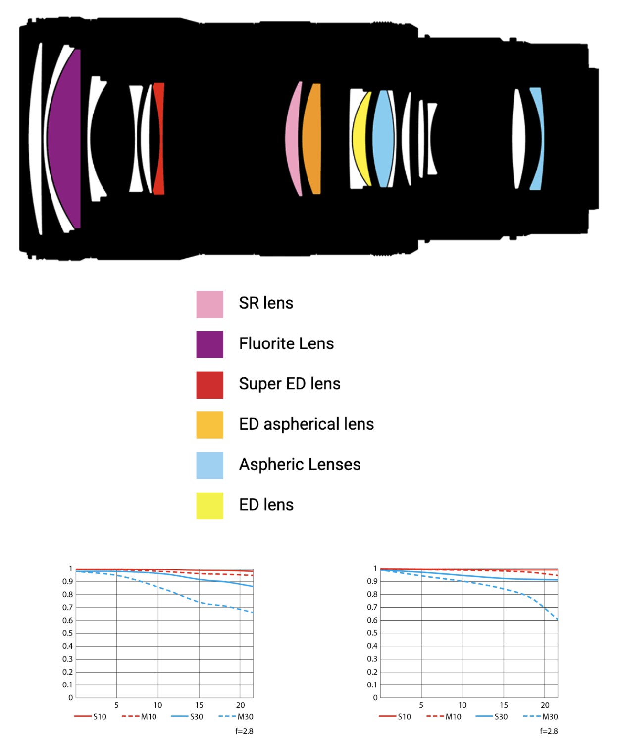

- Konstrukcja: 18 elementów / 16 grup (1 soczewka ze szkła ED, 1 ze szkła Super ED, 2 soczewki asferyczne, 1 asferyczna ze szkła ED, 1 soczewka fluorytowa i 1 soczewka SR),

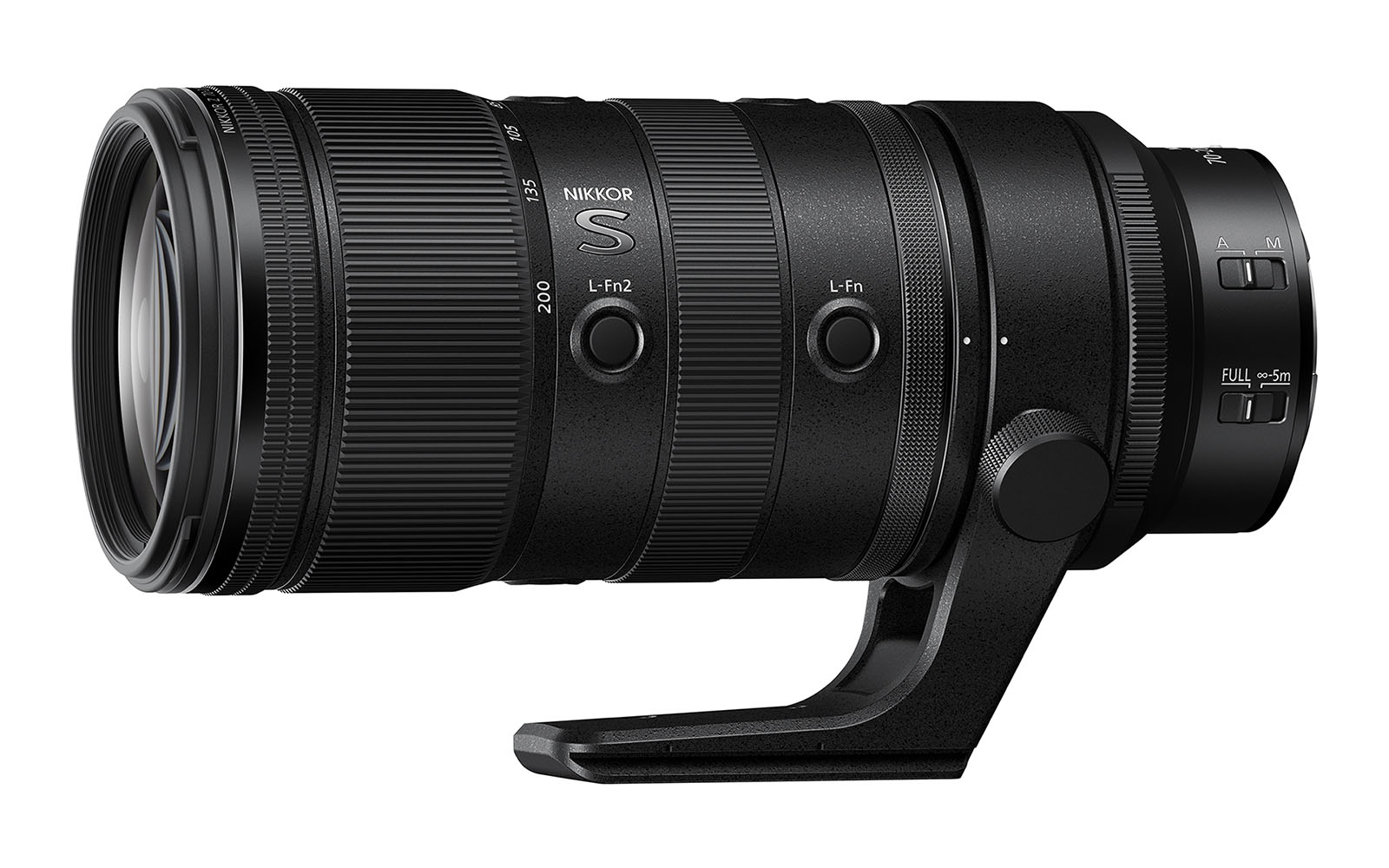

Profesjonalne zabezpieczenie przed warunkami atmosferycznymi chroni obiektyw, a ergonomiczne ulepszenia obejmują zdejmowany pierścień do mocowania na statywie, stopkę statywu ARCA-SWISS i przełączany pierścień sterujący.

- Nowa generacja konstrukcji optycznej linii S: najwyższa jakość zdjęć i lżejszy obiektyw. Zawiera dwustronne soczewki asferyczne i soczewki ze szkła Super ED i SR, a także soczewki z powłokami mezoamorficzną i ARNEO.

- Przełączany pierścień sterujący: kliknij, aby obracać z wyczuwalnym skokiem. Wyłącz opór, aby zapewnić płynne, bezgłośne i bezstopniowe działanie.
- Profesjonalne uszczelnienie: do ochrony przed pyłem, brudem i wilgocią.6
- Zdejmowany pierścień do mocowania na statywie: w zestawie wraz z pierścieniem ochronnym. Mocowanie bagnetowe umożliwia bezpieczne zamocowanie do obiektywu.7
- Osłona przeciwsłoneczna HB-119 z miejscem na filtr: nie ma potrzeby zdejmowania osłony podczas pracy z filtrami obrotowymi. Jest to przydatne podczas korzystania z regulowanych filtrów ND do filmowania.

Porównałem schematy optyczne tej i poprzedniej wersji i widać parę ciekawych różnic.
Po pierwsze w przedniej części układ skupiający ED + fluoryt zastąpiono grubszym elementem fluorytowym o większej krzywiźnie. To pewnie przyczyniło się do spadku masy i ma szanse wpłynąć pozytywnie na jakość obrazu.
Poza tym element SR (nie jestem pewien co to jest) zmienił kształt i pozycję w układzie optycznym, elementy asferyczne bez większych zmian i 'zniknęła' ostatnia soczewka.
Dużo zmian w soczewkach ED: było 6, a jest jedna zwykła, jedna asferyczna i jedna 'Super ED' (pewnie coś w stylu FPL-53).
Ogólnie spodziewam się, że będzie nie gorszy optycznie, ale lżejszy i z lepszym AF. Odciążenie przodu pewnie uprzyjemni pracę.
Duży plus za stopkę Arca-Swiss. Nie podoba mi się tylko pierścień zooma na końcu - preferuję bliżej korpusu. No i cena niemała, ale niestety takie są teraz realia rynku - za 'topowe' szkła producenci każą sobie słono płacić.

Pierścień zooma z przodu daje stabilniejsze trzymanie, ręka jest dalej, zauważylem że jak wydłużam czas to chętniej chwytam za sam przód obiektywu.
Trochę wkurza zmiana ale może Ci co duża tym robią wola tak...
Nie zgodzę się, że im dalej, tym stabilniej. Dla mnie dużo wygodniej i stabilniej jest trzymać bliżej środka ciężkości. Do tego jak podparcie jest bliżej, to łatwo można podeprzeć się łokciem o klatkę piersiową, co znacząco poprawia stabilność i odciąża rękę.
Nie wydaje mi się też, żeby to była kwestia preferencji użytkowników, bo jednak większość 70-200 na rynku ma pierścień zmiany ogniskowej bliżej korpusu.
