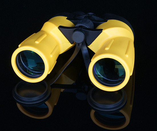

Lornetka Fomei Hunter II 7×50

Z pracą na zbiornikach wodnych i w warunkach o dużej wilgotności wiążą się jeszcze dwie rzeczy. Otóż, znacznie łatwiej dobrą szczelność uzyskać w przypadku lornetek wyposażonych w indywidualny system ustawiania ostrości. Nic więc dziwnego, że znaczna większość lornetek morskich właśnie taki system posiada. Nie oznacza to jednak, że lornetki wodne z centralną śrubą są nieszczelne. Po prostu, w ich przypadku producent musi się natrudzić znacznie bardziej. Druga sprawa to akcesoria. W szczególności, gdy decydujemy się na zakup droższego sprzętu, nie chcielibyśmy żeby podczas większej fali wypadł nam on za burtę i utonął. W takiej sytuacji warto rozważyć zakup specjalnego nietonącego paska, który jest w stanie blisko powierzchni wody utrzymać także lornetkę i umożliwić łatwe jej wyłowienie.
Obserwacje z kołyszącego się pokładu nakładają dość ścisłe wymagania na używany w takich warunkach sprzęt. Zapomnijmy więc zdecydowanie o obserwacjach z ręki instrumentami o powiększeniu 12 czy 16 razy. Absolutnym maksimum wydaje się tutaj powiększenie 10x, a najczęściej stosowanym jest 7x.

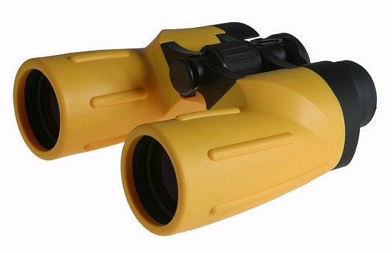

Lornetka Fomei Mariner 7×50
Czy można w takim razie skupić się na małych i lekkich instrumentach klasy 7×30? W zasadzie można, choć są ku temu dwa przeciwwskazania. Jeśli pływamy tylko w słoneczny dzień, model 7×30 powinien wystarczyć. Jeśli robimy to także w gorszych warunkach oświetleniowych, powinien nas interesować większy obiektyw, zbierający znacznie więcej światła niż instrument klasy 30 mm.
Dość naturalnie pojawiają się więc na horyzoncie parametry 7×50. W przypadku zastosowań lądowych, ze względu na źrenicę wyjściową wynoszącą aż 7.14 mm, taka lornetka świetnie nadaje się na noc, natomiast w dzień „gubi” dużo światła nie dostarczając go w całości do zawężonej w jasnym świetle źrenicy naszego oka (przypomnijmy tutaj, że w trakcie słonecznego dnia źrenica oka ma średnicę 2–3 mm). Wbrew pozorom, na wodzie, stosowanie sprzętu 7×50, nawet w dzień, ma głęboki sens. Łatwo zrozumieć dlaczego. Źrenica wyjściowa takiej lornetki powoduje że snop światła wychodzącego z okularu ma średnicę aż 7.14 mm. Nawet jeśli pokład kołysze się dość mocno pod naszymi nogami, połączenie małego powiększenia z dużą źrenicą wyjściową, powoduje że ta duża źrenica zawsze lub prawie zawsze obejmie swoim obszarem znacznie mniejszą od niej źrenicę naszego oka. Mówiąc inaczej, nawet gdy mocno kołysze, lornetka 7×50 jest w stanie dawać użyteczne obrazy, czego nie można powiedzieć o instrumentach o znacznie mniejszych źrenicach wyjściowych.
