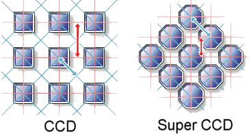

Własną technologię pod nazwą Super CCD, rozwija FujifIlm. Różni się ona od typowych matryc tym, że piksele maja kształt ośmiokąta, przez co piksele mają większą powierzchnię, a odstępy między nimi są mniejsze. Wpływa to pozytywnie na jakość obrazu.
