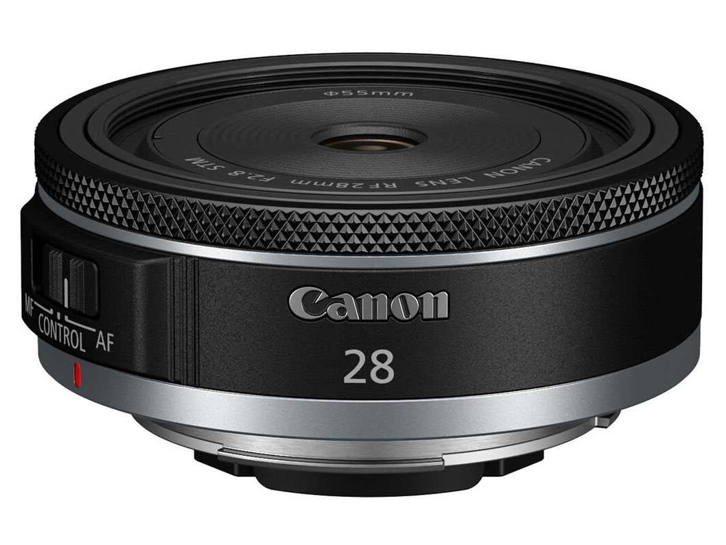

Canon RF 28 mm f/2.8 STM - specyfikacja i opinie
Zdjęcia obiektywu
Specyfikacja obiektywu
Producent Canon
Model RF 28 mm f/2.8 STM
Ogniskowa 28 mm
Światłosiła f/2.8
Pole widzenia 75 o
Ostrość od 0.23 m
Maksymalne powiększenie 0.17x
Liczba listków na przysłonie 7
Mechanizm autofokusa STM
Konstrukcja 8 elementów / 6 grup
Rozmiar filtra 55 mm
Tryb Makro Nie
Stabilizacja Nie
Dostępne mocowania Canon R
Wymiary 24.7 x 69.2 mm
Waga 120 g
Dodatkowe informacje Premiera - 24.05.2023
3 elementy asferyczne PMo
Średnia ocen z 3 opinii.
Jakość / cena
Ocena ogólna
4.11 Dobra
