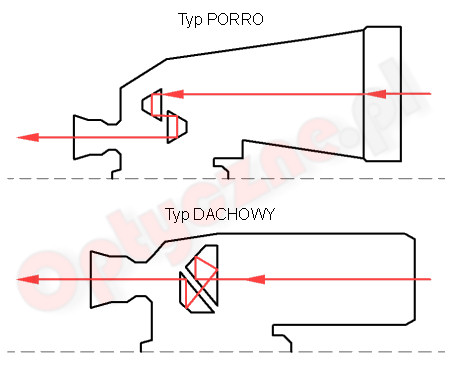

Ważnym aspektem jest też wybór systemu ułożenia pryzmatów. W przypadku lornetek do obserwacji przyrody zdecydowanie królują lornetki dachowe. Mamy tutaj dwa ważne powody. Po pierwsze, w przypadku mniejszych obiektywów są one bardziej poręczne od lornetek Porro. Po drugie, bliskość tubusów powoduje, że w ich przypadku możemy ustawiać ostrość nawet od odległości już na poziomie 1–2 metrów. Jest to ważne w przypadku obserwacji małych ptaków, które można podejść blisko. Lornetka Porro, w takiej sytuacji, nie pozwoli ustawić ostrości, lornetka dachowa zrobi to bez problemu. Poza tym, w przypadku zastosowań dziennych, zwykle mniejsze transmisje lornetek dachowych, związane ze stratami światła na pryzmatach Schmidta-Pechana, nie są tak dotkliwe jak w nocy, czy w warunkach zmierzchowych.
