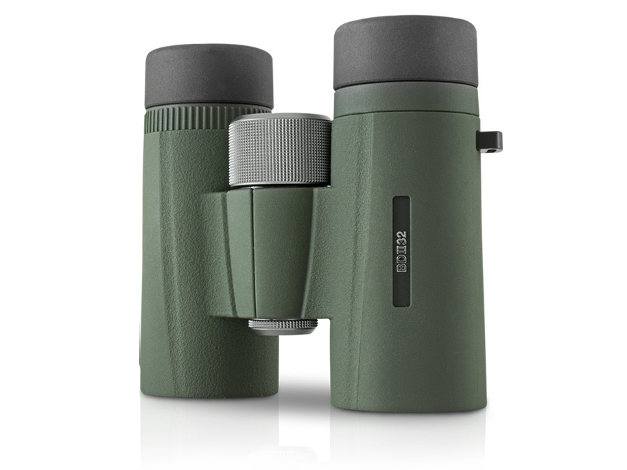

Kowa BDII32-6.5XD 6.5x32 - specyfikacja i opinie
Zdjęcia lornetki
  • Lornetka Kowa BDII32-6.5XD 6.5x32
Kowa
Focus Nordic
Specyfikacja lornetki
Producent Kowa
Średnica obiektywu [mm] 32
Powiększenie [x] 6.5
Pole widzenia kątowe 10o
Pole widzenia liniowe [m/m] 175/1000
Źrenica wyjściowa [mm] 4.92
Odstęp źrenicy [mm] 17
Minimalna ostrość [m] 1.3
Sprawność zmierzchowa 14.42
Jasność względna 24.24
Pryzmaty BaK-4/dachowe
Wymiary [mm] 116x124x51
Waga [g] 535
Wodoodporność Tak
Wypełnienie azotem Tak
Wypełnienie argonem Nie
Wyjście na statyw Tak
Ogniskowanie centralne
Gwarancja [w latach] 10
Akcesoria
Dodatkowe informacje Premiera: sierpień 2019
Obudowa magnezowa
Dwie soczewki KOWA XD (ED)
Powłoki KR na soczewkach
Powłoka C3 i powłoki fazowe na pryzmatach
W bazie od 2019-08-01
Średnia ocen z 3 opinii.
