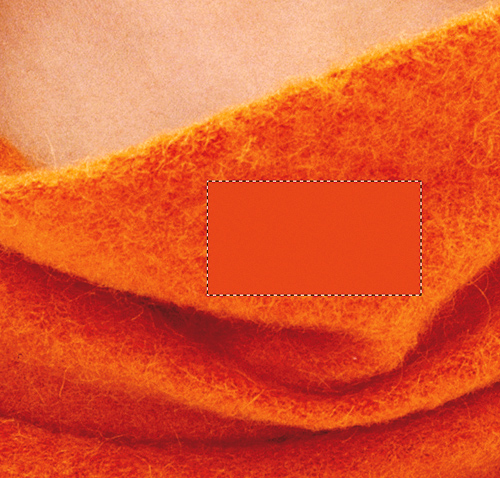

Średnia
Rozmycie Average (Średnia) po prostu uśrednia kolory w obrazie lub zaznaczeniu. Na pierwszy rzut oka nie jest to wiele, ale warto pamiętać o istnieniu tego filtra. Załóżmy, że chcemy zanalizować kolor jakiejś tkaniny, aby utworzyć próbkę kolorów do katalogu. Filtr Average (Średnia) scali wszystkie piksele w zaznaczeniu, aby utworzyć pełny kolor, który następnie można próbkować za pomocą kroplomierza i utworzyć nową próbkę koloru.
Filtry w Photoshopie - Filtry rozmywające
Rysunek 10.3. Rozmycie Average (Średnia) może być wykorzystane do scalenia pikseli w
zaznaczeniu w celu utworzenia pełnego koloru. Kolor ten można próbkować, aby sprawdzić
średni poziom koloru w obszarze zaznaczenia

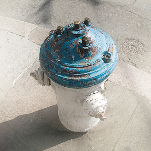

Rozmycie powierzchniowe
Ten filtr można uznać za filtr rozmywający, zachowujący krawędzie. Suwak Radius (Promień) pełni tę samą funkcję, co w filtrze Gaussian Blur (Rozmycie gaussowskie). Im wyższy promień, tym bardziej zostanie rozmyty obraz. Natomiast suwak Threshold (Próg) określa wagę nadawaną sąsiadującym pikselom oraz to, czy zostaną rozmyte, czy też nie. Im wyższy próg, tym większy zakres pikseli (względem siebie), które zostaną rozmyte. W miarę zwiększania progu jako pierwsze zostaną zatem rozmyte obszary łagodne, a krawędzie o wysokim kontraście pozostaną mniej rozmyte (chyba że jeszcze bardziej zwiększysz próg).
