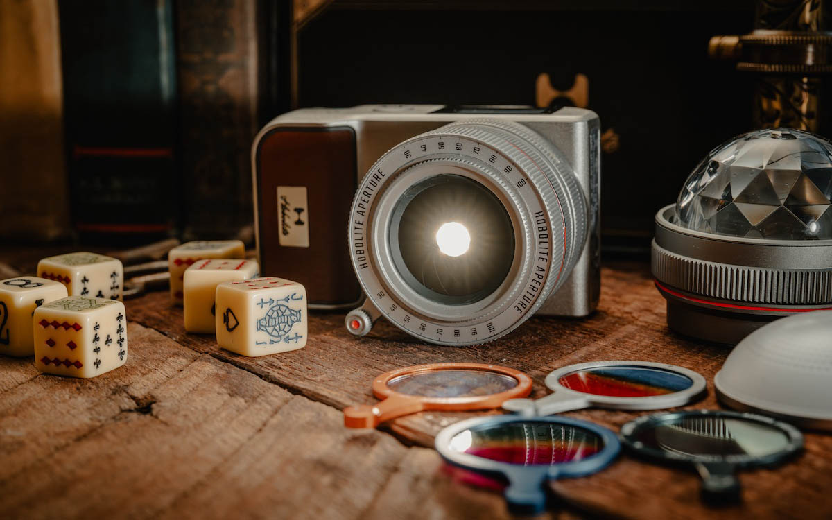

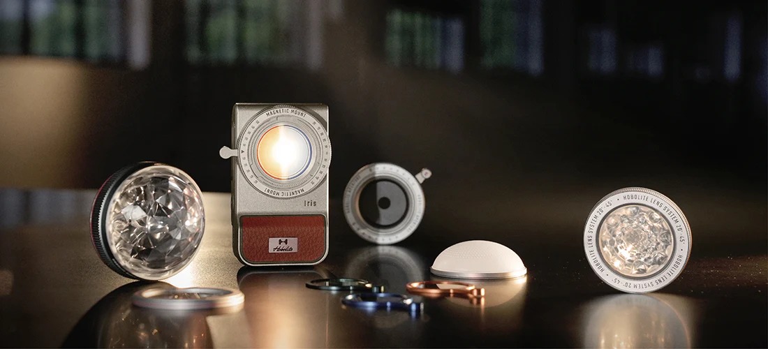

Hobolite Iris to nowa kompaktowa lampa LED w ofercie tego producenta. Wyróżnia się tym, że w jej torze optycznym znajdziemy przyslonę wyglądającą analogicznie, jak te stosowane w obiektywach.
Wspomniana przysłona służy do regulacji kąta świecenia lampy i jest tylko jednym z wielu modyfikatorów, jakie można na tę ostatnią założyć. Ich lista obejmuje też kolorowe filtry żelowe oraz liczne nasadki skupiające lub rozpraszające światło w określony sposób. Zakres tego, co teoretycznie można osiągnąć z pomocą lampy Hobolite Iris prezentuje poniższy film udostępniony przez jej producenta.
Sama lampa ma mało imponującą moc 5 W i oferuje regulację temperatury barwowej w zakresie 2700-6500 K przy współczynnikach odwzorowania barw CRI i TLCI na poziomie >96. Moc lampy może być regulowana w zakresie od 0 do 100%, a kąt wiązki światła między 20° a 45°. Urządzenie zasilane jest wymienną baterią litowo-polimerową o pojemności 2000 mAh przy napięciu 3.7 V (ok. 7.4 Wh energii). Całość mierzy 86 × 51 × 30.5 mm i waży 159 g.
