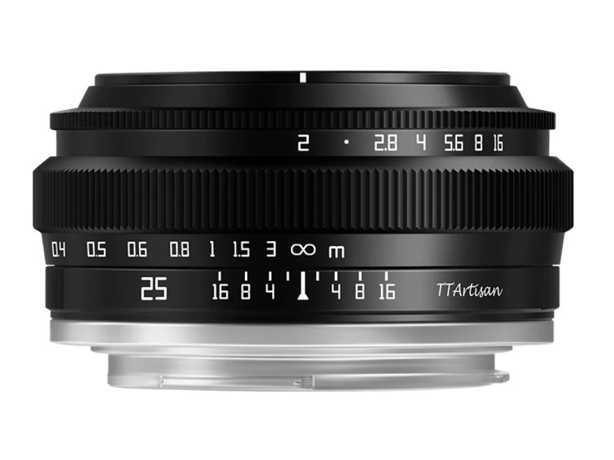

Specyfikacja obiektywu
Producent TTartisan
Model 25 mm f/2.0
Ogniskowa 25 mm
Światłosiła f/2
Pole widzenia 61 o
Ostrość od 0.25 m
Maksymalne powiększenie 0.13x
Liczba listków na przysłonie 7
Mechanizm autofokusa MF
Konstrukcja 7 elementów / 6 grup
Rozmiar filtra 43 mm
Tryb Makro Nie
Stabilizacja Nie
Dostępne mocowania Mikro Cztery Trzecie
Sony E
Nikon Z
Canon R
Fujifilm X
Canon EF-M
L-mount/Leica-SL
Wymiary 31 x 59 mm
Waga 189 g
Dodatkowe informacje Premiera - 02.09.2022

    Adam 12 lutego 2025, 17:58
    Jakość / cena
    Ocena ogólna
    IP 90.156.x.x
    Użytkuje od:
    Cena zakupu: 350
    Wykorzystanie: Amatorskie
    Wady: W tej cenie trudno mówić o wadach, jeżeli miałbym szukać to: - stosunkowo duża winieta w zakresie f/2 - f/2.8, - przeciętna ostrość przy pełnym otworze przesłony, - wskaźnik głębi ostrości jest dość umowny,
    Zalety: - jakość wykonania, - ostrość na przesłonach f/4 - 5.6 - wielkość, - waga, - cena
    Podsumowanie: Szukałem taniego szkła do NEX’a 5n, jednocześnie chciałem mieć zestaw, który będzie mieścił się w kieszeni kurtki czy bluzy. Rozważałem sporo opcji (m.in. Sony E 16mm). Wygrała cena i pozytywne opinie o tym modelu. W efekcie skończyło się na tym, że 25-ka stała się głównym obiektywem, wypierając z tej pozycji Sigmę 30mm f/1.4 DC DN. Jasne, nie jest to Voigtlander ale w centrum kadru naprawdę zaskakuje ostrością, a po przymknięciu do f/4 czy f/5.6 (na APS-C) użyteczne robią się też boki. Ostrzenie? Cóż, przy ogniskowej 25mm ustawiamy f/5.6 ostrość na 2m i… zasadniczo pilnujemy tylko czasu, żeby obiekty w kadrze nie były poruszone. W połączeniu z NEXem to rewelacyjny zestaw do zdjęć miejskich czy fotografii ulicznej. Sprawdza się też w krajobrazie. Ilość frajdy dostarczana za 350 zł jest niewspółmierna do ceny. Polecam!
  2. jjz
    jjz 7 sierpnia 2023, 09:44
    Jakość / cena
    Ocena ogólna
    IP 104.28.x.x
    Użytkuje od:
    Cena zakupu: 350
    Wady: W rogach mydło, ostrość na f2 w centrum nie powala.
    Zalety: Na f2.8 super fajny. Cały z metalu. Wykonany niczym Vogtlander. Świetna praca pierścienia ostrości. Klikalna przeslona. Prawdziwy pancake.
    Podsumowanie: Szukałem czegoś pod xa7 małego i żeby mnie zmusiło do myślenia i ostrzenia. W tej cenie jest super. Fajna klasyczna ogniskowa, akceptowalna ostrość i super wykonanie.
