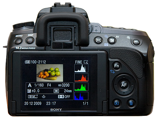

Dzięki technice cyfrowej, zdjęcia możemy oglądać na ekranie aparatu tuż po ich wykonaniu. Pozwala nam to szybko zorientować się, czy są one zadowalające, również pod względem technicznym. Możemy m.in. odpowiedzieć sobie na takie pytania jak - czy zdjęcie jest niedoświetlone albo prześwietlone? Czy ostrość została ustawiona tam gdzie powinna? Czy głębia ostrości jest wystarczająca?
Chociaż ocen tych możemy dokonać wizualnie, to aparaty cyfrowe oferują szereg narzędzi, które pozwalają dokonywać ich szybciej i z większą pewnością. Jedną z takich funkcji jest histogram zdjęcia. Podgląd zdjęć w lustrzance Sony α550 oferuje pod tym względem wygodne menu, w którym możemy go obejrzeć. Histogram możemy być także prezentowany w trakcie wykonywania zdjęcia.
Histogram w trakcie wykonywania zdjęcia w Sony α550

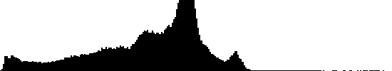

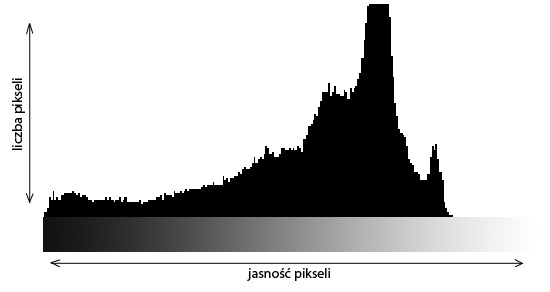

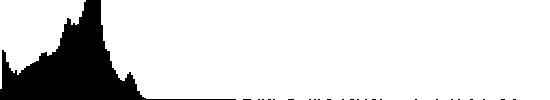

Histogram to przejrzysty wykres, graficznie prezentujący "rozkład jasności" zdjęcia. Z matematycznego punktu widzenia, prezentuje on jak dużo pikseli o poszczególnych jasnościach występuje na obrazie. Im dalej "w prawo", tym wykres prezentuje udział coraz jaśniejszych pikseli.
Zdjęcie wraz z histogramem

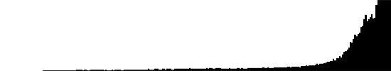

Dzięki histogramowi, łatwo możemy określić czy zdjęcie jest prześwietlone bądź niedoświetlone. Przyjrzyjmy się na początek tej pierwszej sytuacji. Prześwietlenie fotografii oznacza, że do matrycy dotarło zbyt dużo światła - więcej niż potrafiła w danym czasie "przyjąć". Oznacza to, iż zbyt dużo pikseli będzie miało maksymalną jasność, a przez to stracimy informacje o szczegółach zawartych w prześwietlonych partiach obrazu (w tym wypadku utraciliśmy kontury niektórych owoców, które zanikają na zbyt jasnym tle).
Zdjęcie prześwietlone wraz z histogramem
Sony α550 + Sony 24-70 mm f/2.8 Carl Zeiss Vario-Sonnar T*
Fotografowanie w trudnych warunkach oświetleniowych - Fotoszkoła Sony: Lekcja 2

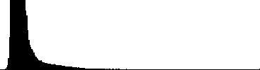

Jak widać, opisane zjawisko łatwo stwierdzić na histogramie. Szczyt wykresu znajduje się na jego prawym brzegu, ponadto występują poważne "braki" pikseli ciemnych (blisko lewego brzegu).
Odwrotna sytuacja ma miejsce w przypadku niedoświetlenia fotografii - większość pikseli będzie wtedy zbyt ciemna, w szczególności, niepokojąco dużo może być pikseli zupełnie czarnych, przez co tracimy informacje o szczegółach w niedoświetlonych partiach obrazu (na przykładowym zdjęciu ciężko nam odróżnić pojedyncze winogrona).

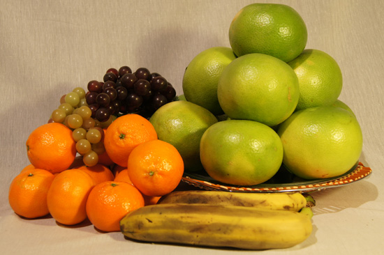

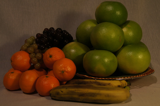

Sytuację mniej oczywistą możemy dostrzec na poniższym, przykładowym zdjęciu. Teoretycznie, na ekranie zbyt jasnego monitora, mogłoby ono wyglądać na wykonane poprawnie. Kiedy jednak przyjrzymy się jego histogramowi, widzimy, że pozostał spory, niewykorzystany fragment zakresu jasności - brakuje jasnych pikseli.
Zdjęcie lekko niedoświetlone wraz z histogramem
Dzięki temu wiemy, że warto odrobinę zmienić parametry ekspozycji, rozjaśniając nieco fotografię.

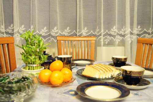

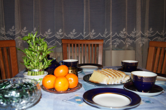

Każdy, kto próbował kiedykolwiek wykonać zdjęcie wieczorem w domu, z pewnością zauważył, że nie jest to zadanie łatwe. Teoretycznie wszystko jest w porządku - wszystkie żarówki żyrandola świecą się, jest jasno, wszystko widzimy doskonale. Jednak po naciśnięciu spustu migawki, nadchodzi rozczarowanie.
Fotografia z użyciem lampy błyskowej
Sony α550 + Sony 18-55 mm f/3.5-5.6 DT SAM
Wszystko jest wprawdzie doskonale widoczne, jednak wygląda zupełnie inaczej niż w rzeczywistości. Cóż... automatyka aparatu stwierdziła, że mimo wszystkich włączonych świateł, zdjęcie będzie niedoświetlone i postanowiła wesprzeć się lampą błyskową. Ta jednak stała się głównym źródłem światła, zupełnie zmieniając wygląd pokoju.
Tego rodzaju zdjęcia są często wykonywane przez najbardziej początkujących amatorów fotografowania. Liczy się dla nich efekt w postaci udokumentowanego wydarzenia - imienin, urodzin bądź innych istotnych dla nich chwil. Mniejszą wagę przykładają zaś do "artystycznego" poziomu swoich zdjęć. Ale nie musi przecież tak być. Decydując się na zakup zaawansowanego aparatu, dostajemy do ręki znacznie więcej możliwości. Warto więc umieć z nich skorzystać.
Najważniejsze, z czego musimy sobie zdać sprawę w powyższym przykładzie, to fakt, że aparat uważa, iż w pomieszczeniu jest mało światła. Stoi to w sprzeczności z tym co widzimy. Niestety - musimy przyzwyczaić się do tej sytuacji. Współczesnej elektronice, mimo iż niezwykle zaawansowanej, wciąż daleko jeszcze do możliwości ludzkiego oka oraz mózgu.

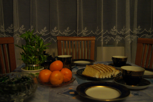

Przekonajmy się, jakie są faktycznie możliwości aparatu. Wykorzystamy w tym celu standardowy zestaw jaki może znaleźć się w posiadaniu fotoamatora, czyli lustrzanka z tzw. "kitowym" obiektywem - w naszym przypadku będzie to Sony α550 oraz obiektyw Sony DT 18-55/3.5-5.6 SAM. Wyłączmy lampę błyskową i włączmy tryb manualny, dzięki czemu w pełni kontrolować będziemy warunki naszego eksperymentu. Ogniskową ustawmy na wartość 33 mm, zakładając, że symulujemy fotografowanie typowych rodzinnych spotkań, co w tym przypadku pozwoliłoby objąć kadrem osoby siedzące przy stole. Ustawmy przysłonę na wartość f/4, tak by wybrać jak największy otwór względny obiektywu dostępny dla tej ogniskowej. Zapewnimy tym samym, że wpuścimy przez obiektyw tak dużo światła, jak tylko się da. Czas otwarcia migawki ustawmy zaś na wartość 1/50 sekundy, w myśl zasady przytoczonej w lekcji pierwszej - czyli około podwojonej odwrotności ogniskowej. Taki czas pozwoli nam również w miarę bezpiecznie założyć, że fotografowane postacie np. na rodzinnym spotkaniu, nie byłyby poruszone. Wyłączmy również stabilizację matrycy dostępną w aparacie.
Scenę taką sfotografujemy przy kilku różnych czułościach, bo to ten parametr decyduje o tym, w jak dużym stopniu matryca "wyczulona" jest na docierające do niej światło.

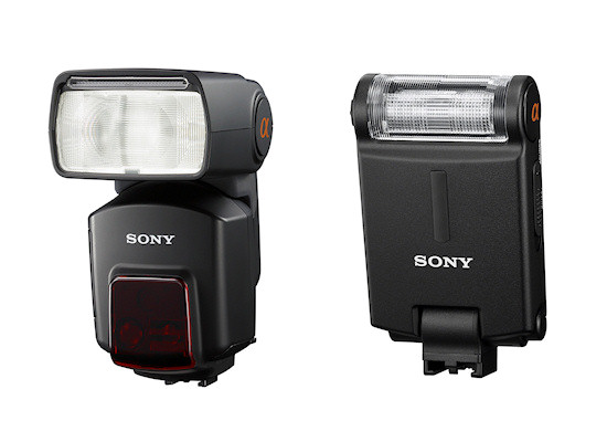

Pierwszą metodą jest zastosowanie zewnętrznej lampy błyskowej. Można ją odchylać w pionie i poziomie, posiada ona również większą moc niż lampa wbudowana w aparat. Dzięki temu błyskać nią możemy nie wprost na fotografowaną scenę, ale np. w stronę sufitu. Wówczas światło rozproszy się po pokoju, dzięki czemu zdjęcie będzie wyglądało bardziej naturalnie.
Fotografia z użyciem zewnętrznej lampy błyskowej
Przysłona: f/4.0, czas: 1/125 s, czułość: 200 ISO
Rozwiązanie to wciąż jednak burzy oświetlenie zastane, nie przyda się więc zupełnie do sfotografowania romantycznej kolacji przy świecach. Poza tym, nawet najsilniejsze lampy mają ograniczoną moc błysku. Nie doświetlimy więc nimi dużych pomieszczeń.
Zewnętrzne lampy błyskowe
Sony HVL-F58AM i Sony HVL-F20AM

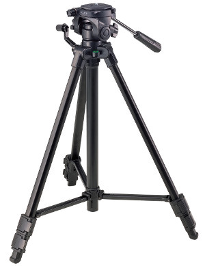

Bardzo dobrze sprawdzają się w tym rozwiązaniu obiektywy stałoogniskowe, oferujące przysłony rzędu f/1.8, np. Sony 50 mm f/1.8 DT SAM. Im "jaśniejszy" obiektyw, tym mniejszej czułości będziemy mogli użyć. Pamiętajmy jednak, że wraz z dużym otworem względnym maleje głębia ostrości. Fotografując rodzinne spotkanie, możemy nie być w stanie objąć nią wszystkich uczestników, a to właśnie może być naszym celem - chcemy przecież upamiętnić ich obecność. Efekt ten widać już na powyższym zdjęciu przykładowym - naczynia na pierwszym planie oraz krzesło w tle są już wyraźnie poza głębią ostrości.
Statyw Sony VCT-R640
Ostatnim sposobem jest użycie statywu. Ta metoda pozwala wielokrotnie wydłużyć czas naświetlania. Właściwie niezależnie od tego jak "ciemnym" obiektywem dysponujemy oraz jak ciemno jest w danym miejscu, dzięki statywowi wykonać możemy poprawnie naświetlone zdjęcie. Poniższe zdjęcie zostało wykonane z czasem naświetlania 0.5 sekundy. Dzięki temu mogliśmy zmniejszyć czułość aż do ISO 200, uzyskując tym samym dużo mniejszy poziom szumów. Dodatkowo, moglibyśmy znacznie przymknąć przysłonę, otrzymująć większą głębię ostrości.
