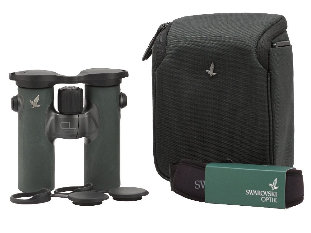

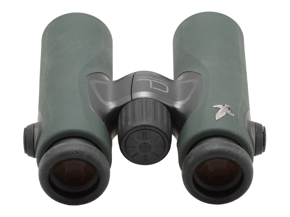

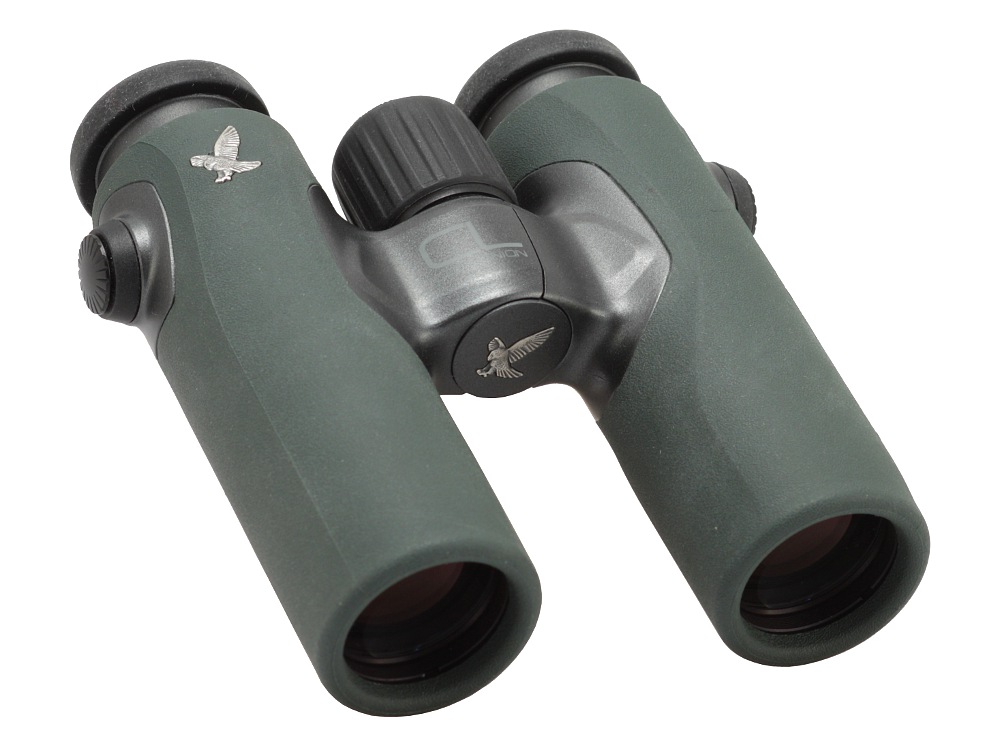

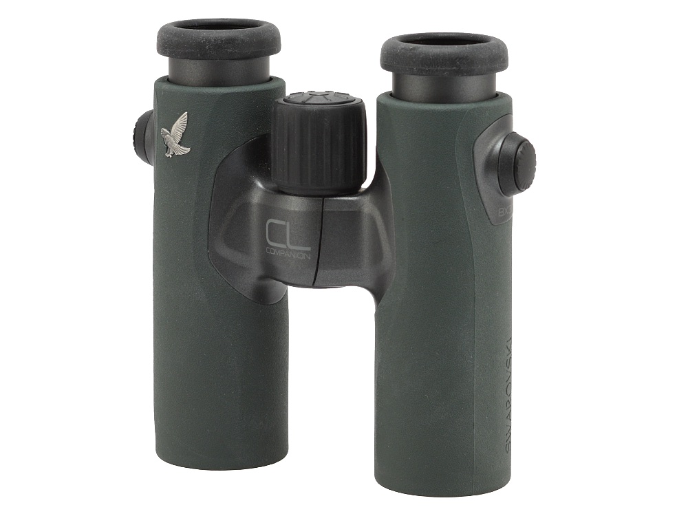

Specyfikacja lornetki
Producent Swarovski
Średnica obiektywu [mm] 30
Powiększenie [x] 8
Pole widzenia kątowe 7.6o
Pole widzenia liniowe [m/m] 132/1000
Źrenica wyjściowa [mm] 3.75
Odstęp źrenicy [mm] 16
Minimalna ostrość [m] 3
Sprawność zmierzchowa 15.49
Jasność względna 14.06
Pryzmaty BaK-4/dachowe
Wymiary [mm] 127x118x55
Waga [g] 490
Wodoodporność Tak
Wypełnienie azotem Tak
Wypełnienie argonem Nie
Wyjście na statyw Nie
Ogniskowanie centralne
Gwarancja [w latach] 10
Akcesoria
Dodatkowe informacje Premiera: październik 2017 r.
Wodoszczelna do 4 m
Transmisja: 90%.
