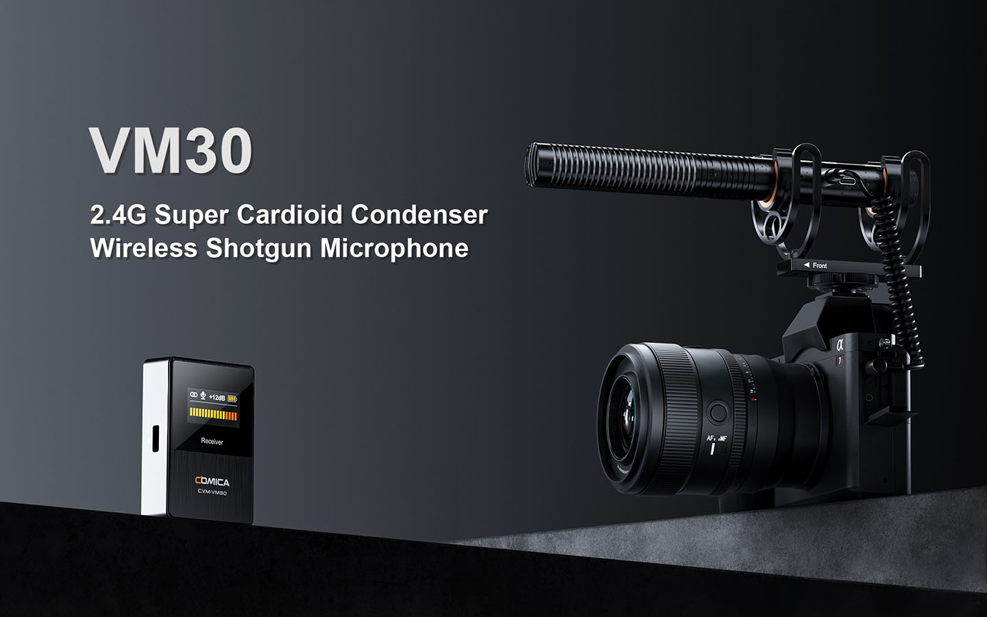

Oferta marki Comica powiększyła się o mikrofon kierunkowy wyposażony we wbudowany nadajnik do bezprzewodowej transmisji dźwięku.
W skład zestawu Comica VM30, poza mikrofonem, wchodzi także odbiornik, który możemy podłączyć do wejścia mikrofonowego aparatu, kamery, smartfona czy też komputera. System pracuje cyfrowo w paśmie 2.4 GHz.
Comica VM30
Tak prezentuje się pełna specyfikacja dzisiejszej nowości:
  • Pasmo pracy: 2400~ 2483.5 MHz,
  • Moc nadajnika: +10 dBm,
  • Czułość odbiornika: -86 dBm,
  • Opóźnienie dźwięku: <20 ms,
  • Charakterystyka kierunkowa: superkardioidalna,
  • Pasmo przenoszenia: 20 Hz - 20 kHz,
  • Filtr górnoprzepustowy: 75 Hz, 150 Hz,
  • Podbicie dla wysokich częstotliwości: 10 kHz,
  • Impedancja wyjściowa: 50 Ω,
  • Stosunek sygnału do szumu: 75 dB SPL (ważone krzywą A),
  • Maksymalny poziom dźwięku: 130 dB SPL,
  • Zakres dynamiczny: 111 dB SPL (ważone krzywą A),
  • Wyjścia sygnałowe: analogowe 3.5 mm TRRS, TRS, cyfrowe USB-C 48 kHz 24bit,
  • Bateria w mikrofonie: litowo-polimerowa 3.7 V, 350 mAh,
  • Bateria w odbiorniku: litowo-polimerowa 3.7 V, 330 mAh,
  • Czas pracy zestawu na baterii w trybie bezprzewodowym: 7 godzin,
  • Czas pracy mikrofonu na baterii w trybie przewodowym: 50 godzin,
  • Wymiary mikrofonu: 22 × 210 mm, 93 g,
  • Wymiary odbiornika: 39 × 22 × 55 mm, 29 g,
  • Zakres temperatur pracy: 0℃ - 50℃,
  • Zakres temperatur przechowywania: -20℃ - 60℃.
