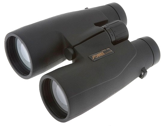

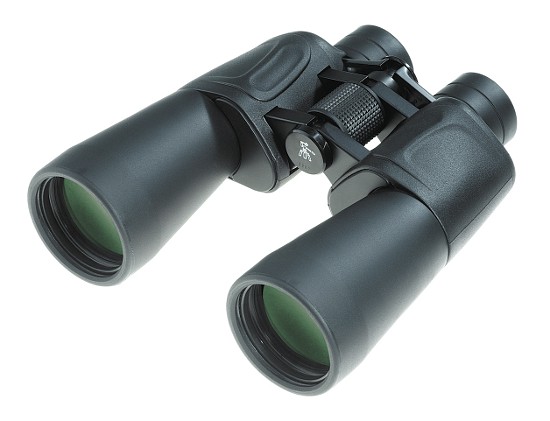

Lornetka Fomei Leader 8×56 DCF

Zacznijmy jednak od początku. W Europie, gdzie znaczną część polowań prowadzi się w kiepskich warunkach oświetleniowych, lornetka klasy 8×56 jest faktycznie dobrym wyborem i w przypadku większości myśliwych sprawdzi się znakomicie. Przez to, każdy szanujący się producent stara się sprzęt o takich parametrach mieć w swojej ofercie. Wyjątkiem nie jest tutaj także czeska firma Fomei, która oferuje swoim klientom dość szeroki wybór w tej kategorii. Mamy więc najtańszy, porropryzmatyczny model Fomei Forester II 8×56, trochę droższy, także porropozmatyczny Fomei Hunter 8×56 ZCF, a także dachowy Fomei Leader 8×56 FMC lub wprowadzony niedawno na rynek i wyposażony w szkło niskodyspersyjne instrument Fomei Leader 8×56 Pro ED. Większość tych modeli jest wodoodporna i wypełniona azotem, a więc sprawdzi się dobrze nawet w warunkach o dużej wilgotności powietrza.

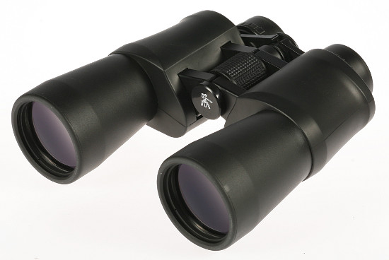

Lornetka Fomei Leader Pro ED 8×56
Dlaczego model 8×56 jest dobrym wyborem na noc? Z kilku względów. Po pierwsze chodzi o rozmiar obiektywu. Im on większy, tym więcej światła zbiera lornetka. Problem w tym, że nie można go zwiększać w dowolny sposób, bo nasz instrument robi się za duży i za ciężki. Lornetki klasy 56 mm stanowią więc bardzo rozsądny kompromis w tej kwestii - ich obiektywy zbierają na tyle dużo światła, żeby w nocy dostarczyły do naszego oka dostateczną ilość fotonów, a jednocześnie ich waga zwykle nie przekracza 1.5 kilograma, przez co taki instrument daje się nosić nawet podczas dłuższych wędrówek, a jednocześnie komfortowo obserwować nim z ręki.
Jest jeszcze jeden ważny czynnik, a mianowicie jasność powierzchniowa obrazu, która przy obserwacjach nocnych powinna być jak największa. Owa jasność powierzchniowa rośnie wraz ze wzrostem średnicy obiektywu, ale maleje wraz ze zwiększaniem powiększenia. Tak się składa, że, dla danego rozmiaru instrumentu, jest ona maksymalna wtedy, gdy źrenica wyjściowa lornetki jest dokładnie taka sama jak źrenica naszego oka w warunkach w jakich przyszło nam obserwować. A ponieważ w nocy, u większości ludzi, źrenica oka rozszerza się do 7 mm, właśnie lornetki ze źrenicą wyjściową wynoszącą 7 mm są uznawane za najlepsze na noc. Źrenicę wyjściową lornetki łatwo obliczyć dzieląc średnicę obiektywu przez powiększenie. Rachunek ten szybko wskazuje nam, że lornetka 8×56 ma źrenicę wyjściową wynoszącą dokładnie 7 mm.
Podsumowując, połączenie dużego obiektywu, wciąż rozsądnych gabarytów i wagi oraz źrenicy wyjściowej gwarantującej u większości ludzi osiągnięcie maksymalnej możliwej do uzyskania jasności powierzchniowej obrazu, powoduje że lornetka klasy 8×56 jest sprzętem praktycznie idealnym do obserwacji nocnych.

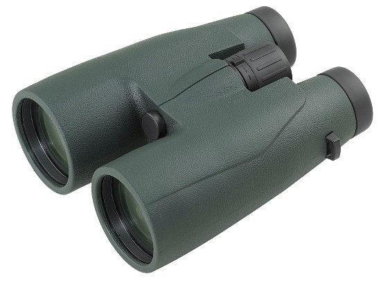

Odpowiedź na to pytanie jest twierdząca. Z wcześniej opisanych rozważań łatwo wywnioskować, że lornetką taką jest model o parametrach 9×63. Średnio rzecz biorąc będzie ona cięższa od 8×56, ale na tyle mało, że nadal daje się nosić ją na szyi. Co więcej, obiektyw o średnicy 63 mm zbierze prawie 27% światła więcej niż obiektyw o średnicy 56 mm. W nocy to ogromna zaleta. Dodatkowo, jak łatwo policzyć, źrenica wyjściowa modelu 9×63 także wynosi 7 mm, a więc daje nam maksymalną możliwą do uzyskania jasność powierzchniową.
Co ciekawe, parametry 9×63 są znacznie mniej popularne niż 8×56 i wielu producentów, w szczególności wielu renomowanych, nie ma lornetki 9×63 w swojej ofercie. Fomei należy tutaj do miłych wyjątków, bo oferuje swoim klientom lornetkę Fomei Ranger 9×63 Night Vision, która zbudowana została w prostym i wydajnym systemie Porro.

Lornetka Fomei Ranger 9×63 Night Vision

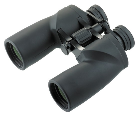

Problem można teraz odwrócić. A co jeśli model 8×56 jest dla nas za ciężki? Przepis znów jest prosty. Musimy zmniejszyć średnicę obiektywu, co da nam mniejszą wagę lornetki, ale jednocześnie zmniejszyć też powiększenie, aby zachować rozmiar źrenicy wyjściowej w okolicach 7 mm. Te operacje szybko doprowadzą nas do parametrów 7×50, które także dobrze sprawdzą się w nocy. Tutaj znów firma Fomei oferuje nam kilka modeli, od tańszych Eagle 7×50 i Hunter 7×50 ZCF począwszy, poprzez droższego Rangera 7×50 Night Vision, do najdroższego porropryzmatycznego modelu Ranger 7×50 ZCF WP, za którego przyjdzie nam zapłacić niecałe 800 zł.

Lornetka Fomei Hunter II 7×50

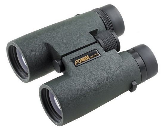

Lornetka Fomei Hunter 10×42

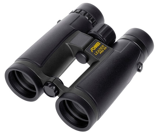

Wybór w parametrach 10×42 u firmy Fomei także jest spory. Zacząć możemy od dachowego Fomei Hunter II 10×42 DCF czy Fomei Leader 10×42 FMC, a skończyć na najdroższym w ofercie, małym, poręcznym i produkowanym w Japonii modelu Fomei Diplomat 10×42. Warty zainteresowania jest też niedawno wprowadzony na rynek model ze szkłem niskodyspersyjnym czyli Leader 10×42 ED Pro.

Lornetka Fomei Leader Pro ED 10×42
