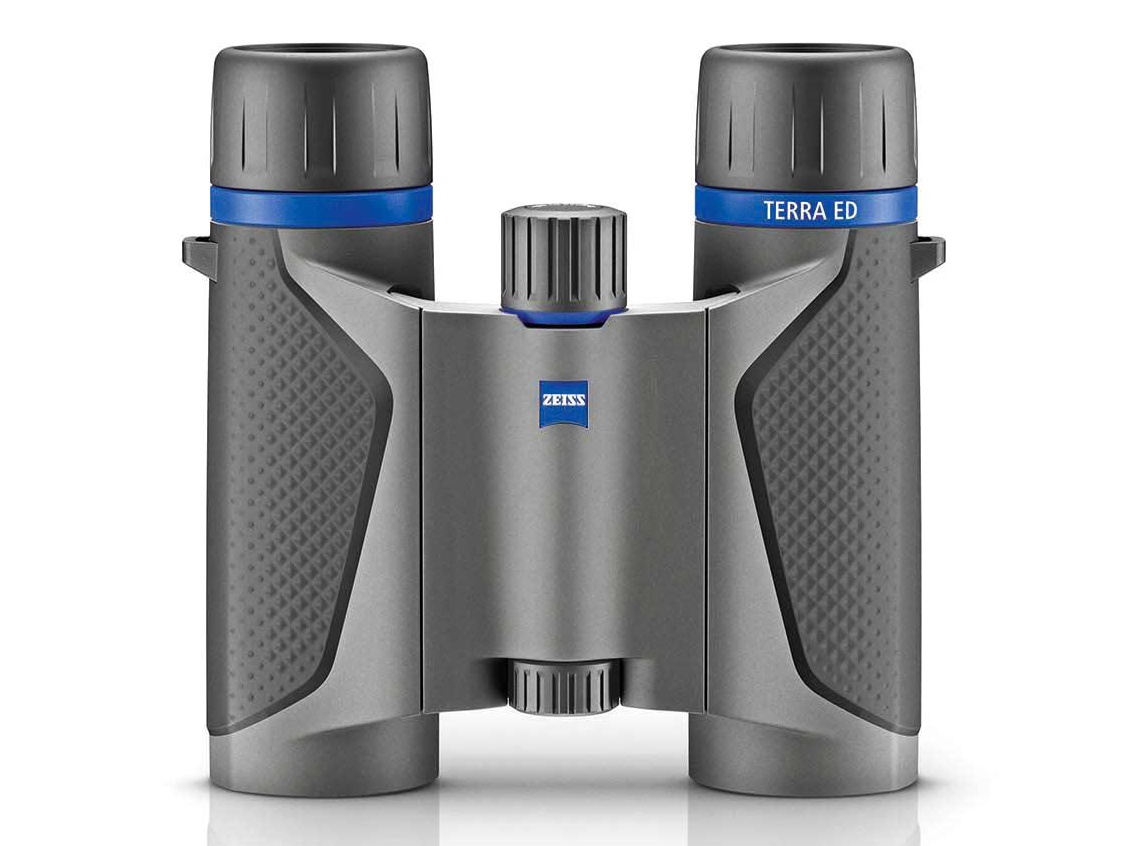

Carl Zeiss Terra ED 8x25 - specyfikacja i opinie
Zdjęcia lornetki
  • Lornetka Carl Zeiss Terra ED 8x25
Carl Zeiss
M.K. Szuster
Specyfikacja lornetki
Producent Carl Zeiss
Średnica obiektywu [mm] 25
Powiększenie [x] 8
Pole widzenia kątowe 6.8o
Pole widzenia liniowe [m/m] 119/1000
Źrenica wyjściowa [mm] 3.125
Odstęp źrenicy [mm] 16
Minimalna ostrość [m] 1.9
Sprawność zmierzchowa 14.14
Jasność względna 9.77
Pryzmaty BaK-4/dachowe
Wymiary [mm] 111x115
Waga [g] 310
Wodoodporność Tak
Wypełnienie azotem Tak
Wypełnienie argonem Nie
Wyjście na statyw Nie
Ogniskowanie centralne
Gwarancja [w latach] 10
Akcesoria
Dodatkowe informacje Premiera: wrzesień 2015.
Pryzmaty Schmidta-Pechana.
Wodoodpone 100 mbar.
Szkło ED.
Powłoki hydrofobowe.
W bazie od 2015-09-03
Średnia ocen z 4 opinii.
Jakość / cena
Ocena ogólna
4.56 Dobra
Oceny czytelników (4)
  1. _Tomek_
    _Tomek_ 25 kwietnia 2023, 21:01
    Jakość / cena
    Ocena ogólna
    IP 31.0.x.x
    Użytkuje od: 1 rok
    Cena zakupu: 1600 zł
    Wykorzystanie: Amatorskie
    Wady: Koma i astygmatyzm - szybka degradacja obrazu gwiazd od 60% promienia pola widzenia. Niezbyt płynnie pracujące pokrętło ostrości. Brak dekli w zestawie.
    Zalety: Dobra kontrola większości wad optycznych, co oznacza równą (bez żadnych wpadek) jakość obrazu. Pole większe o 0.1* niż podaje specyfikacja, sprawdzałem na gwiazdach. Solidnie wykonana i elegancko zapakowana.
    Podsumowanie: Największa w klasie lornetek, które mogę nazwać kieszonkowymi. Odczuwalnie mniejsze są lornetki z obiektywami 20-22 mm (klasa 30-32 mm już kieszonkowa dla mnie nie jest). Pasuje do kieszeni kurtki i od jesieni do wiosny często zabieram ją na spacery (latem już nie ma jej gdzie utknąć "przy okazji") Komfort użycia gorszy niż większych lornetek i nie dla każdego akceptowalny. Wymaga przystosowania się do podwójnie łamanego mostka i małych muszli. Trzeba opanować szybkie ustawianie rozstawu i oparcie o oczodoły. Wymienione wady tak naprawdę nie są istotne, bo jak wynika z parametrów, lornetka i tak nie jest na nocne niebo. Fokuser odstaje na minus od tego z dobrych lornetek średniej klasy, ale problemów z precyzyjnym ustawieniem ostrości nie ma. Pole widzenia jak na powiększenie 8x nieduże, ale w klasie 25 mm już całkiem dobre. Nieostrość brzegowa obejmuje ledwo 10% pola, a cały obszar wewnątrz jest dobrze skorygowany. Szukając, da się dojrzeć AC w centrum, odblaski pod słońce, sporadyczne spajki na latarniach, dystorsję, ale wady te są dobrze kontrolowane i zupełnie nieuciążliwe podczas użytkowania. Szkoda, że tak ładnie wykonując i opakowują lornetkę, producent nie dostarczył dekli ochronnych. Ja dokupiłem dekle z oferty Opticrona. Generalnie dobra lornetka spacerowa w tej cenie, nie mam poczucia przepłacania za logo Zeissa.
