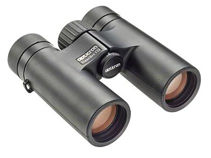

Opticron Traveller 8x32 BGA ED - specyfikacja i opinie
Zdjęcia lornetki
  • Lornetka Opticron Traveller 8x32 BGA ED
Opticron
Kestrel - Jacek Betleja
Specyfikacja lornetki
Producent Opticron
Średnica obiektywu [mm] 32
Powiększenie [x] 8
Pole widzenia kątowe 8.2o
Pole widzenia liniowe [m/m] 143/1000
Źrenica wyjściowa [mm] 4
Odstęp źrenicy [mm] 19
Minimalna ostrość [m] 1.8
Sprawność zmierzchowa 16
Jasność względna 16
Pryzmaty BaK-4/dachowe
Wymiary [mm] 119x115
Waga [g] 451
Wodoodporność Tak
Wypełnienie azotem Tak
Wypełnienie argonem Nie
Wyjście na statyw Tak
Ogniskowanie centralne
Gwarancja [w latach] 30
Akcesoria
Dodatkowe informacje wodoodporna do 3 m.
W bazie od 2017-03-17
Średnia ocen z 3 opinii.
Jakość / cena
Ocena ogólna
5.00 Bardo dobra
Oceny czytelników (3)
  1. MichałK
    MichałK 24 kwietnia 2023, 00:09
    Jakość / cena
    Ocena ogólna
    IP 82.43.x.x
    Użytkuje od:
    Cena zakupu: 350 funt
    Wykorzystanie: Amatorskie
    Wady: Dla mnie, amatora, nie ma.
    Zalety: Wielkość i waga. Świetna optyka i mechanika. Obraz bardzo jasny, klarowny i ostry, znikoma AC, duże pole(8,2*), ostre w 85%, Obudowa sprawia wrażenie skromnej, ale jest bdb wykonana, mechanicznie wszystko pracuje jak powinno, bez luzów.
    Podsumowanie: Lornetkę kupiłem w UK (w Polsce jest problem z jej kupnem), dla znajomych, bo taką sobie wybrali. Mając ją, kilka dni w swoich rękach, \'\'przetestowałem\'\' ją i na tej podstawie postanowiłem napisać tą opinię.Lornetka jest świetna, tak optycznie jak i mechanicznie. Jej gabaryty i waga, są idealne do turystyki jak i obserwacji przyrody. Optycznie nie ustępuje wiele, podobnym ale droższym lornetkom, różnice są minimalne, natomiast w swoim pułapie cenowym jest tylko trochę słabsza od mojej GPO 8x32 ale trochę lepsza, np od Kowy BD II. Cena jej, jest adekwatna do jakości. Dziwię się, że lornetki dachowe Opticrona, nie są w Polsce tak znane jak innych marek, a przecież są to lornetki o wysokim poziomie optycznym jak na swoje ceny, zwłaszcza seria Explorer ED, Traveller BGA Ed, Verano VHD czy Aurora VHD.
