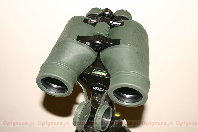

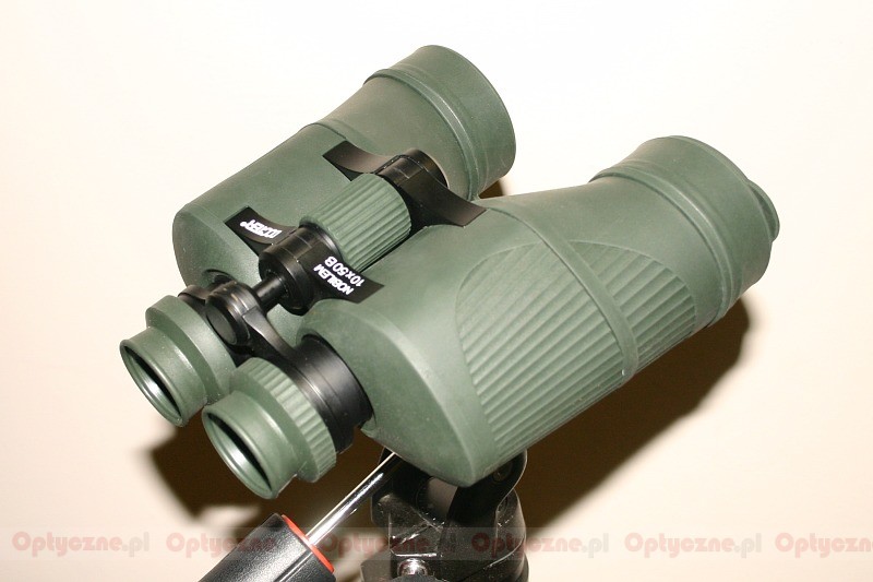

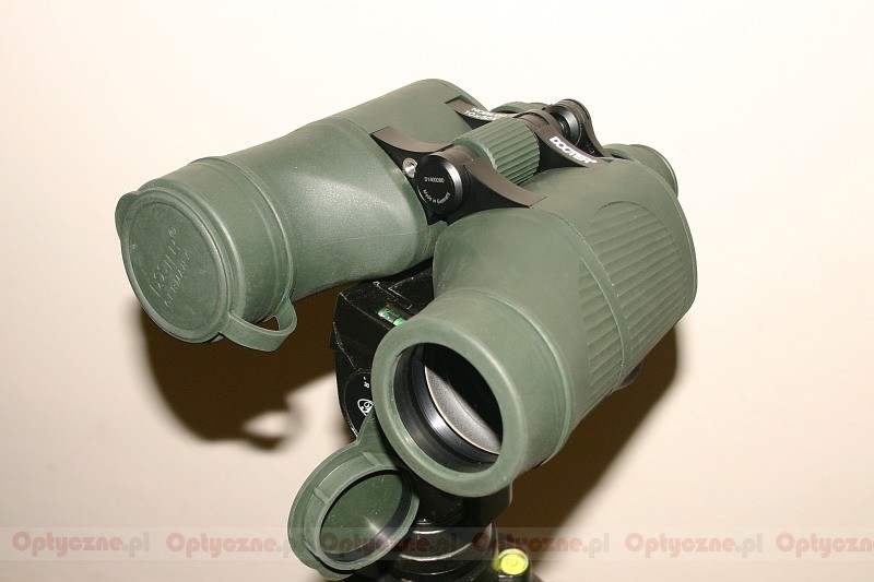

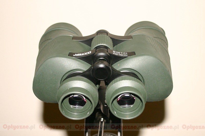

Docter Nobilem 10x50 B/GA - specyfikacja i opinie
Zdjęcia lornetki
  • Lornetka Docter Nobilem 10x50 B/GA
Docter
Hubertus Pro Hunting
Specyfikacja lornetki
Producent Docter
Średnica obiektywu [mm] 50
Powiększenie [x] 10
Pole widzenia kątowe 6.7o
Pole widzenia liniowe [m/m] 118/1000
Źrenica wyjściowa [mm] 5
Odstęp źrenicy [mm] 17.5
Minimalna ostrość [m] 5.7
Sprawność zmierzchowa 22.36
Jasność względna 25
Pryzmaty BaK-4/Porro
Wymiary [mm] 182x207
Waga [g] 1300
Wodoodporność Tak
Wypełnienie azotem Nie
Wypełnienie argonem Nie
Wyjście na statyw Tak
Ogniskowanie centralne
Gwarancja [w latach] 30

    Wady: Żeby komfortowo korzystać z centralnego pokrętła ostrości , trzeba mieć *BARDZO* duże dłonie . Uroda Doctera jest bardzo dyskusyjna . Zwłaszcza osłony okularów .
    Zalety: Wspaniały obraz 3D z efektem * Panoramy Racławickiej * . Bardzo duża rozdzielczość w centrum obrazu .
    Podsumowanie: Jestem trochę rozpieszczony Swarkiem NL 8x42 oraz Zeissem SF 10x42 . Zależało mi na wysokiej klasy obrazie 3D , dlatego rozważałem zakup Swarka 10x40 . Niestety optycznie nie dotrzymywał kroku najlepszym dachówkom . Dopiero Docter Nobilem 10x50 pozwolił mi odstawić na półkę Zeissa SF 10x42 , bez poczucia utraty jakości optycznej .
