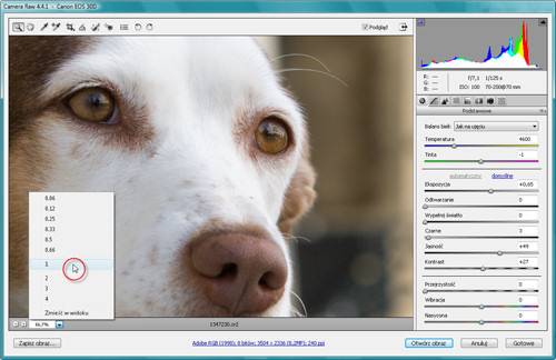

8. Zwiększanie wyrazistości zdjęcia
Aby zwiększyć wyrazistość zdjęcia, wystarczy zwiększyć kontrast w obszarach półcieni. Jak to robimy? Na początek należy powiększyć widok w oknie obrazu do około 100%. W tym celu wybieramy w polu zmiany stopnia powiększenia obrazu (na dole okna Camera Raw) opcję 1, co oznacza wyświetlenie obrazu w pełnych wymiarach. Dzięki temu będziesz mógł dokładniej obserwować zmiany zachodzące w obrazie. Oczywiście, jeśli chcesz, możesz skorzystać z mniejszego powiększenia, ale z suwakiem, który za chwilę zostanie użyty, jest trochę tak jak z suwakami służącymi do wyostrzania obrazu. Dopiero wtedy, gdy powiększymy widok do 100%, możemy w pełni ocenić, czy obraz nie został nadmiernie wyostrzony (4.19).
Następnie wystarczy już tylko skorzystać z suwaka Przejrzystość (Clarity). Przesunięcie go w prawo powoduje odzyskanie widoczności szczegółów obrazu. Jego użycie sprawia wrażenie wyostrzenia obrazu. Suwak ten możesz stosować w przypadku każdego zdjęcia, ale dla tych, które przedstawiają obiekty z natury delikatne (twarze dzieci i kobiet, kwiaty itp.), użyj raczej niewielkich wartości.
Zaklęcia Photoshopa - wywoływanie plików RAW - Zwiększanie wyrazistości zdjęcia
Rysunek 4.19. Powiększanie widoku w oknie podglądu do 100%
