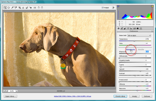

Jeśli nie masz pojęcia o korekcji obrazów RAW, nie interesuje Cię i nie chcesz próbować zrobić tego samodzielnie - OK. Masz do tego prawo. Mimo wszystko namawiam, abyś spróbował, ale jeśli naprawdę dojdziesz do wniosku, że lepiej, aby ktoś zrobił to za Ciebie, zgłoś się do mnie :). No dobrze, żartuję. Zrobi to za Ciebie Camera Raw. Kliknij po prostu opcję automatyczny (Auto) (4.56).

Rysunek 4.56. Automatyczna korekcja obrazu RAW

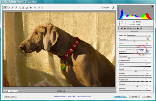

Jeśli korekcja ta nie spodoba Ci się z jakiegoś powodu - w końcu to automat - kliknij przycisk domyślne (Default), aby zresetować ostatnią operację i przywrócić wygląd zdjęcia z momentu, kiedy po raz pierwszy otworzyłeś je w oknie Camera Raw (4.57).

Rysunek 4.57. Przywracanie oryginalnego wyglądu obrazu

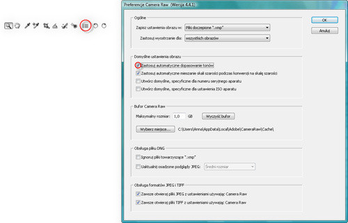

Jeśli korekcja podoba się i chcesz, aby Camera Raw zastosował ją na każdym zdjęciu, które zostanie otworzone w jego oknie, kliknij ikonę otwierania preferencji okna (trzecia od prawej na pasku narzędzi). W otworzonym oknie zaznacz opcję Zastosuj automatyczne dopasowanie tonów (Apply auto tone adjustments) i kliknij OK (4.58).

Rysunek 4.58. Przycisk dający dostęp do okna preferencji Camera Raw, w którym możesz
zaznaczyć opcję pozwalającą zastosować aktualną korekcję na każdym zdjęciu otworzonym
w Camera Raw
