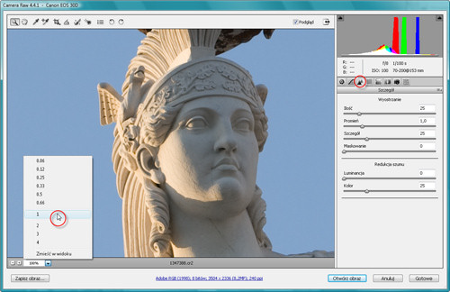

Oto sposób na wyostrzenie zdjęcia w oknie Camera Raw. Na początek musisz -oczywiście - otworzyć w nim zdjęcie. Przed przystąpieniem do wyostrzania zdjęcia powiększ widok w polu podglądu do 100%. Następnie kliknij ikonę Szczegół (Detail), aby uzyskać dostęp do suwaków pozwalających wyostrzyć obraz (4.50).
Zaklęcia Photoshopa - wywoływanie plików RAW - Wyostrzanie obrazu
Rysunek 4.50. Powiększanie widoku w oknie podglądu do 100% i uzyskanie dostępu do
suwaków, które pozwolą wyostrzyć zdjęcie

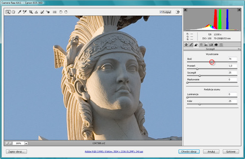

Suwak Ilość (Amount) decyduje o sile wyostrzenia. Wartość suwaka Promień (Radius) domyślnie ustawiona jest na 1 i w większości sytuacji nie trzeba tego zmieniać (4.51). Robię to tylko wtedy, gdy zdjęcie jest naprawdę mocno nieostre. Suwak ten wpływa na zakres wyostrzania.
MAJÓWKOWE SZALEŃSTWO - RABATY DO 3500zł
Eizo CG319X - NOWY
19998 zł 18498 zł
Rysunek 4.51. Ustawianie siły wyostrzania

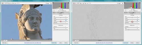

Suwak Szczegół (Detail) pozwala uniknąć kolorowych otoczek występujących podczas wyostrzania. Im większa wartość, tym ochrona przed otoczkami będzie słabsza. Im mniejsza, tym ochrona będzie silniejsza. Jeśli podczas przesuwania suwaka naciśniesz klawisz Alt, wówczas wyświetlana będzie specjalna „maska” przedstawiająca wpływ wyostrzania na krawędzie obiektów na nim występujących (4.52).
Rysunek 4.52. Chronienie obrazu przed pojawieniem się kolorowych otoczek, które mogą
wystąpić podczas wyostrzania (po lewej). Korzystając z klawisza Alt możesz obserwować
wpływ wyostrzania na krawędzie obrazu
