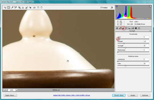

Otwórz zdjęcie w oknie Camera Raw. Dopasuj rozmiar widoku w oknie podglądu, tak abyś mógł dokładnie obejrzeć obraz. W tym celu najpierw uaktywnij narzędzie Lupka (Zoom). Następnie kliknij w oknie podglądu, aby powiększyć widok. Naciskając klawisz spacji, możesz przesuwać obraz w oknie podglądu. Obejrzyj zdjęcie dokładnie pod kątem występowania w nim aberracji chromatycznych. Jeśli występują w obrazie, kliknij zakładkę Szczegół (Detail). Ustaw suwak Ilość (Amount) na 0, aby wyłączyć wyostrzanie (4.34).
Zaklęcia Photoshopa - wywoływanie plików RAW - Korekcja aberracji chromatycznych
Rysunek 4.34. Pierwszym krokiem do usunięcia z obrazu aberracji chromatycznych (na rysunku
mają kolor zielony) jest wyłączenie wyostrzania
