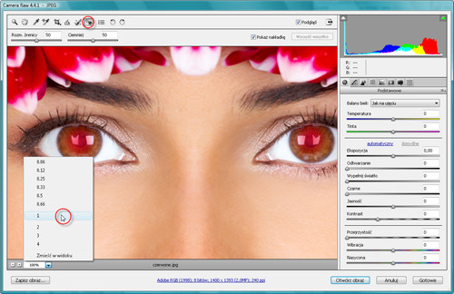

W oknie Camera Raw można także od razu usuwać widoczny na zdjęciu efekt czerwonych oczu. W tym celu uaktywnij narzędzie Usuwanie efektu czerwonych oczu (Red Eye Removal), klikając jego ikonę, lub naciśnij klawisz E. Powiększ widok w oknie poglądu do 100%. Wystarczy w dolnej części okna podglądu kliknąć przycisk strzałki i wybrać opcję 1 (4.31), a następnie, naciskając klawisz Spacja, przesunąć kursorem w oknie podglądu tak, aby oczy stały się dobrze widoczne.
Zaklęcia Photoshopa - wywoływanie plików RAW - Usuwanie czerwonych oczu
Rysunek 4.31. Powiększanie widoku w oknie poglądu do 100% i uaktywnianie narzędzia

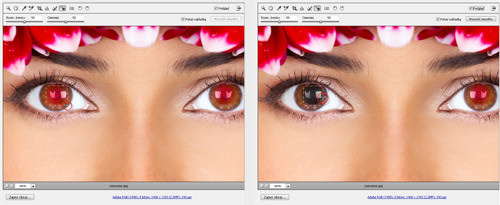

Następnie naciskając lewy przycisk myszy i przeciągając kursorem w oknie obrazu, otocz ramką miejsce, w którym widoczny jest kolor czerwony, jaki chcesz usunąć. W ten sposób czerwień powinna zostać usunięta. Jeśli tak się nie stanie, umieść kursor nad ramką i rozszerz ją. Może to pomoże (4.32).
MAJÓWKOWE SZALEŃSTWO - RABATY DO 3500zł
Eizo CG319X - NOWY
19998 zł 18498 zł
Rysunek 4.32. Usuwanie zjawiska „czerwonych oczu” występującego na pierwszym oku
Jeśli nie, użyj klawiszy Ctrl+Z, aby cofnąć tę operację, zwiększ wartość opcji Rozmiar źrenicy (Pupil Size) do około 100 i spróbuj ponownie. Gdy oko wygląda dobrze, spróbuj zrobić to samo z drugim (4.33).
Rysunek 4.33. Usuwanie zjawiska „czerwonych oczu” na drugim oku
Wskazówka
Jeśli kolor źrenicy po korekcji jest zbyt szary lub zbyt jasny, cofnij wszystkie operacje, spróbuj z większą wartością opcji Ciemniej (Darken).
