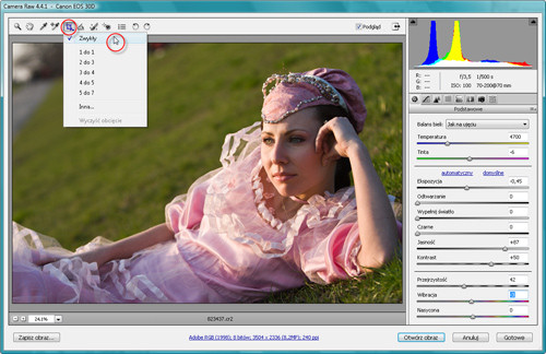

Obrazy RAW, tak samo jak wszystkie inne poddawane edycji w programie Photoshop, można wykadrować. Różnica polega głównie na tym, że w przypadku pierwszych ze wspomnianych robimy to w oknie Camera Raw, a w przypadku drugich po prostu w Photoshopie.
Otwórz obraz RAW w oknie Camera Raw. Umieść kursor nad ikoną narzędzia Kadrowanie (Crop) i przytrzymaj wciśnięty lewy przycisk myszy. Kiedy wyświetlona zostanie lista, upewnij się, że zaznaczona jest na niej opcja Zwykły (Normal) (4.25). Dzięki temu będziesz mógł wykadrować zdjęcie, tworząc ramkę kadrowania znaną już metodą „kliknij i przeciągnij”.
Zaklęcia Photoshopa - wywoływanie plików RAW - Kadrowanie zdjęć
Rysunek 4.25. Wybór opcji Zwykły (Normal) pozwoli utworzyć ramkę w sposób swobodny

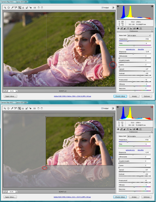

Umieść kursor w oknie podglądu i, naciskając lewy przycisk myszy, przeciągnij go i utwórz ramkę kadrowania obejmującą obszary, które chcesz pozostawić. Wszystkie obszary zdjęcia znajdujące się poza ramką zostaną usunięte po zatwierdzeniu zmian i wczytaniu fotografii do Photoshopa. Ramkę kadrowania możesz teraz poddać modyfikacji, przesuwając jej punkty kontrolne. Aby obrócić ramkę kadrowania, umieść kursor poza nią i, naciskając lewy przycisk myszy, przesuwaj go w dowolnym kierunku (4.26).
Rysunek 4.26. Tworzenie ramki kadrowania (po lewej), którą możesz następnie poddać
modyfikacji (po prawej)

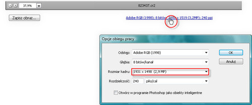

Po utworzeniu ramki kadrowania w polu Rozmiar kadru (Crop Size) okna Opcje obiegu pracy (Show Workflow Options), które otworzysz, klikając link na dole okna Camera Raw, znajdziesz informacje na temat rozmiaru wykadrowanego obszaru podane w pikselach oraz dane na temat odpowiadającej mu liczby megapikseli (w nawiasie) (4.27).
Rysunek 4.27. Klikając wskazany link, który znajdziesz w dolnej części okna Camera Raw,
uzyskasz dostęp do okna Opcje obiegu pracy (Show Workflow Options)

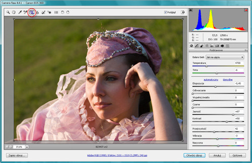

Aby w oknie podglądu wyświetlany był tylko obszar wykadrowany, kliknij dwukrotnie ikonę narzędzia Kadrowanie (Crop) na pasku z narzędziami okna Camera Raw (4.28). Żeby zakończyć kadrowanie, przyciąć zdjęcie i otworzyć je w programie Photoshop, kliknij przycisk Otwórz obraz (Open Image). Aby zapisać ramkę kadrowania wraz z plikiem, ale nie przycinać w danej chwili zdjęcia i nie otwierać go w Photoshopie (kiedy otworzysz to zdjęcie jeszcze raz, ramka kadrowania będzie w polu podglądu w tym samym miejscu, co teraz), kliknij przycisk Gotowe (Done).
Rysunek 4.28. Kliknij ikonę narzędzia Kadrowanie (Crop), aby w oknie podglądu
