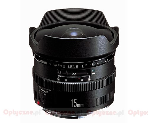

Canon EF 15 mm f/2.8 Fisheye - specyfikacja i opinie
Zdjęcia obiektywu
Specyfikacja obiektywu
Producent Canon
Model EF 15 mm f/2.8 Fisheye
Typ obiektywu Rybie oko
Ogniskowa 15 mm
Światłosiła f/2.8
Pole widzenia 180 o
Ostrość od 0.2 m
Maksymalne powiększenie 1:7.14
Liczba listków na przysłonie 5
Mechanizm autofokusa AFD (Arc Form Drive)
Konstrukcja 9 elementów / 7 grup
Rozmiar filtra 0 mm
Tryb Makro Nie
Stabilizacja Nie
Dostępne mocowania Canon EF
Wymiary 73 x 62.2 mm
Waga 330 g
Dodatkowe informacje Premiera: Kwiecień 1987
Średnia ocen z 8 opinii.
Jakość / cena
Ocena ogólna
4.38 Dobra
