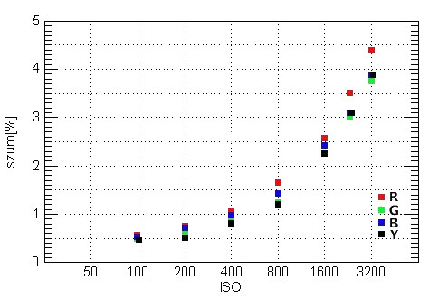

Chyba pierwszą przykrą niespodzianką jaka spotkała mnie w przypadku aparatu Nikon D200 jest poziom szumów matrycy. Poniższy wykres przedstawia zależność szumu od ustawionej czułości dla kanałów RGB oraz dla luminacji. O ile dla czułości 100 ISO szumy są na bardzo niskim poziomie (0.45% - co jest porównywalne z wartością zmierzoną dla Canona 20D), o tyle od czułości 800 ISO wzwyż szum staje się już wyraźnie dostrzegalny na zdjęciach. Skala czułości aparatu kończy się teoretycznie na 1600 ISO, aparat ma jednak 3 tryby wysokiej czułości o wartościach ISO określonych tylko w przybliżeniu jako 2000 ISO dla H1, 2500 ISO dla H2 oraz 3200 ISO dla H3. Obraz w owych trzech trybach jest zaszumiony niewyobrażalnie. Dla trybu H3 szum osiąga 3.86% i jest dwukrotnie większy niż w przypadku Canona 20D ustawionego na czułość 3200 ISO. Aby uzyskać porównywalny poziom szumów musielibyśmy zmniejszyć czułość Nikona do 800 ISO !!!
Nikon D200 - Rozdzielczość, szumy i zakres tonalny

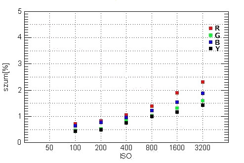

Dla porównania szumy w aparacie Canon 20D kształtują się następująco:
Dla ISO 100 i 200 szum w luminancji w obu aparatach jest na prawie identycznym poziomie. Szum kolorowy jest jednak nieznacznie wyższy w Canonie. Dla ISO 400 20D i D200 szumią praktycznie identycznie. Od ISO 800 zaczyna być widać wyraźną przewagę Canona, która wraz z dalszym zwiększaniem ISO staje się wręcz drastyczna!

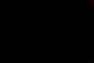

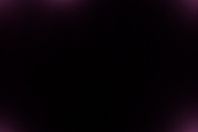

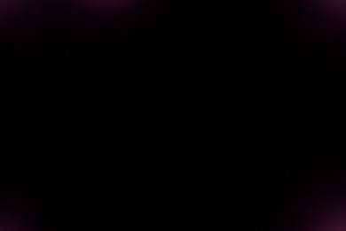

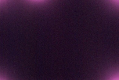

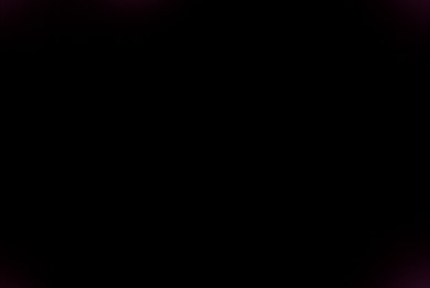

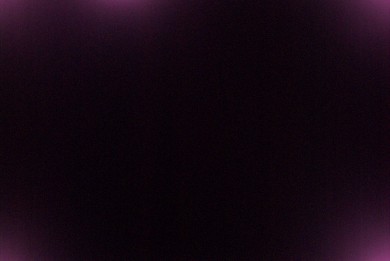

Ponieważ aparat został wyposażony w czas B i może stać się obiektem zainteresowania osób fotografujących nocą, przeprowadzony został test szumów na długich ekspozycjach. W ciągu 180 sekund naświetlaliśmy tzw. ciemną klatkę (dark frame) aby uwidocznić szumy oraz "hot piksele" na matrycy. Poniżej przedstawiono rezultaty uzyskane dla różnych ustawień czułości dla aparatu Nikon D200, po prawej stronie zaś dla porównania analogiczne obrazki uzyskane Canonem 20D
Nikon D200 Canon 20D

Niestety nie jest dobrze. Aparat posiada co prawda systemy redukcji szumów, ale są to swego rodzaju filtry oparte na wtórnej obróbce obrazu z matrycy, a usuwanie szumu tej wielkości skończy się co najwyżej utratą szczegółów na zdjęciu, zwłaszcza tam gdzie obraz składa się z drobnych elementów (np. przy fotografowaniu nieba taka redukcja potrafi usunąć ze zdjęcia gwiazdy). A jeśli już o gwiazdach mowa to nie brakuje też tych sztucznych, czyli hot pikseli.

Należy pamiętać że szumy oraz ilość hotpikseli uzależnione są od temperatury matrycy a ta między innymi od warunków w jakich testowany był aparat. W tym wypadku testy prowadzono w klimatyzowanym pomieszczeniu przy temperaturze powietrza 21 stopni.

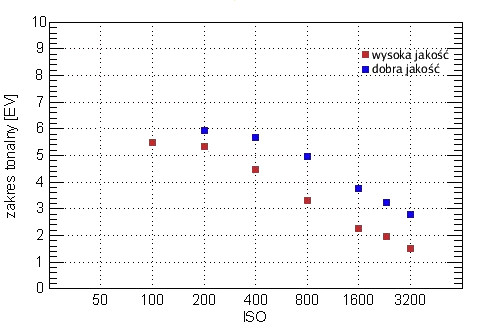

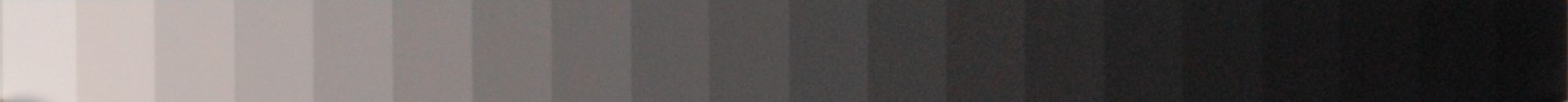

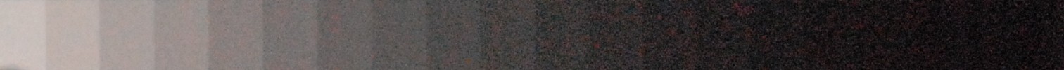

Poprzez zakres tonalny rozumiemy zakres w jakim aparat jest w stanie zamieniać różnice oświetleń na stopnie szarości na powstającym obrazie. Wielkość ta określana jest dla różnych dopuszczalnych wielkości szumów (jakości obrazów) i wyrażana jest w jednostkach otworu przysłony (tzw. f-stops). Jedna jednostka przysłony reprezentuje dwukrotną zmianę ilości padającego na przetwornik światła. Jeśli więc zakres tonalny wynosi 6 f-stops, to pomiędzy pełną czernią a pełną bielą obrazu stosunek natężeń wynosi 2 do potęgi 6 czyli 64. Całkowity zakres tonalny aparatu Nikon D200 wynosi 6.31 wartości przysłony. A więc mamy tu wynik na całkiem przyzwoitym poziomie. Patrząc jednak na zakres tonalny przy założeniu określonej jakości obrazu dostrzegamy szybki i niemal liniowy spadek zakresu tonalnego wraz ze wzrostem czułości.

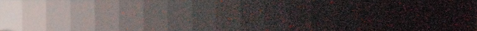

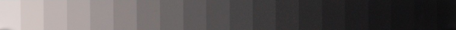

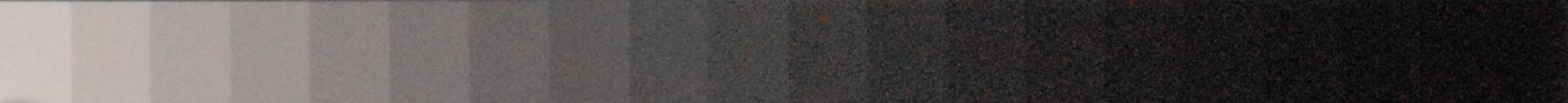

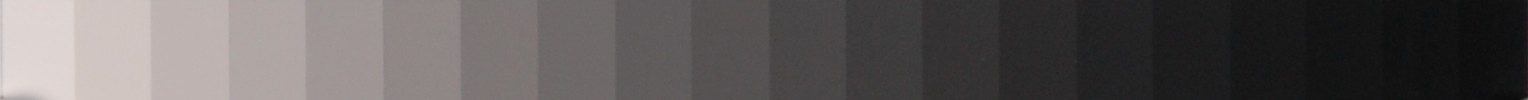

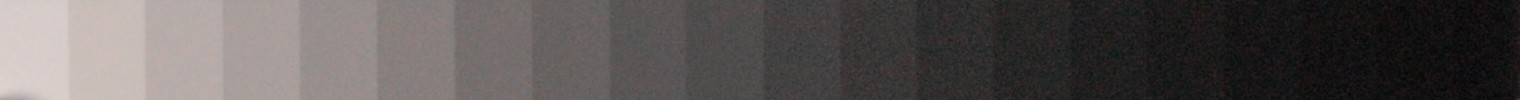

Co to wszystko oznacza w praktyce przekonać można się poniżej. Paski szarości sfotografowane przy różnych czułościach przedstawiają się w następujący sposób:
ISO Tablica szarości
100 Nikon D200 - Rozdzielczość, szumy i zakres tonalny
200 Nikon D200 - Rozdzielczość, szumy i zakres tonalny
400 Nikon D200 - Rozdzielczość, szumy i zakres tonalny
800 Nikon D200 - Rozdzielczość, szumy i zakres tonalny
1600 Nikon D200 - Rozdzielczość, szumy i zakres tonalny
2500 Nikon D200 - Rozdzielczość, szumy i zakres tonalny
3200 Nikon D200 - Rozdzielczość, szumy i zakres tonalny
Jak widać wraz ze wzrostem czułosci spada dynamika obrazu. Obszary białe tracą z lekka swoją jasność, stają się bardziej szare a różnice pomiędzy stopniami szarości nie są już tak wyraźnie określone. Zjawisko zgodne z oczekiwaniami, choć za jego taką a nie inną skalę odpowiada szybki wzrost szumów przy wzroście czułości.
