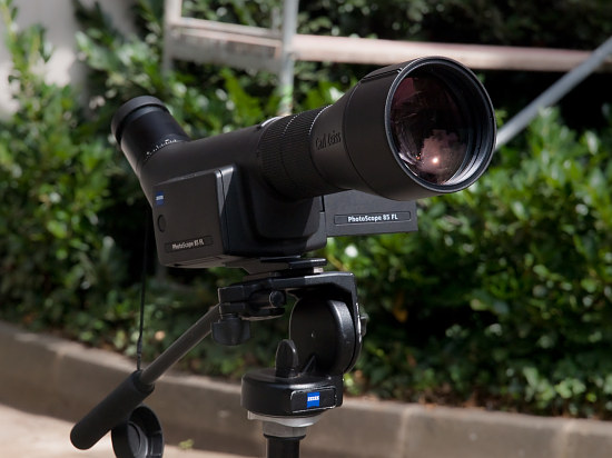

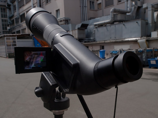

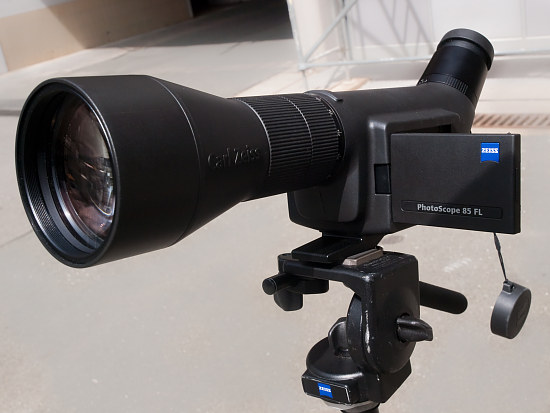

W trakcie wizyty w fabryce Zeissa w Wetzlar (patrz: ''Wizyta w niemieckich fabrykach Zeissa, RUAG i EAW'') mieliśmy możliwość zobaczenia nowego urządzenia obserwacyjnego firmy Zeiss. Jest nim PhotoScope 85 T* FL - luneta obserwacyjna o średnicy obiektywu 85 mm i dająca powiększenia w zakresie 15-45x, ale posiadająca wbudowany aparat fotograficzny z matrycą CCD o rozdzielczości 7-milionów pikseli i rozmiarze 1/2.5". To dość przełomowy model w gronie urządzeń do digiscopingu. Można go uznać za aparat fotograficzny z wbudowanym obiektywem o ekwiwalencie ogniskowej dla filmu 35 mm równym zakresowi od 600 do 1800 mm i minimalnym przysłonom od f/2.4 do 3.3.
Zeiss Photoscope 85 T* FL - pierwsze wrażenia - Zeiss Photoscope 85 T* FL

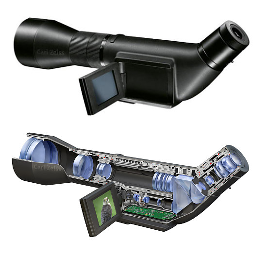

PhotoScope, jak widać powyżej, to skomplikowana konstrukcja optyczna składająca się z 31 soczewek. Obiektyw składa się z 13 elementów ustawionych w 10 grupach. Przed matrycą CCD, czyli w części odpowiadającej za fotografowanie, jest 11 elementów w 8 grupach, natomiast w okularze mamy 7 soczewek w 4 grupach. Obiektyw wykonany jest ze szkła fluorytowego (FL). Jego zewnętrzna powierzchnia pokryta jest warstwą LotuTec, podobnie jak zewnętrzna powierzchnia soczewki w okularze. LotuTec to najnowsze warstwy optyczne powodujące, że woda nie ''przyczepia się'' do soczewki, tylko swobodnie spływa nie pozostawiając kropel i zabrudzeń na soczewce. Warto wspomnieć, że nad obiektywem możemy wysunąć na kilka centymetrów odrośnik. Kolejna grupa soczewek, idąc od obiektywu w kierunku okularu, odpowiada za ustawienie ostrości. Następne dwie duże grupy ruchomych soczewek umożliwiają zmianę powiększenia. Światło po przejściu przez nie, trafia na pryzmat, a raczej układ pryzmatów, pomiędzy którymi znajduje się powierzchnia rozdzielająca światło. W tym miejscu 70% światła kierowana jest do okularu, a 30% w dół na matrycę CCD. Przed nią znajduje się ruchoma grupa soczewek odpowiadająca za automatyczne dostrajanie ostrości. Także w okularze jest grupa ruchomych soczewek, dzięki której możemy korygować dioptraż, aby ostrość na oku była zgodna z ostrością na zdjęciu. Pierścień dioptrażu nie jest jednak zbyt wygodny z powodu małej ilości nacięć. Pierścienie do zoomowania i ustawiania ostrości są już w pełni użyteczne i wygodne w użytkowaniu.

Photoscope ma stałoogniskowy okular o 69-stopniowym polu widzenia. Jako że, za powiększenie odpowiada obiektyw, to w całym zakresie zoomu pole w okularze pozostaje nie zmienione. Daje to w efekcie rzeczywiste pole widzenia od 80 do 27 m na 1000 (4.6-1.5 stopnia), co jest bardzo dobrym wynikiem w stosunku do lunet obserwacyjnych tej klasy. Minimalna odległość ostrego widzenia, podobnie jak w lunecie Diascope 85 T* FL, to zaledwie 5 m.
Pisaliśmy wcześniej, że minimalna wartość przysłon, odpowiadająca zakresowi ogniskowych 600-1800 mm, zawiera się pomiędzy f/2.4-3.3. Są to jednak wartości geometryczne. Z powodu dzielenia światła na pryzmacie pomiędzy okular a matrycę, fotometryczna wielkość apertury jest o około 1.5 EV większa. Daje to więc rzeczywisty minimalny zakres f/4.0-5.6 co jest i tak świetnym wynikiem w stosunku do teleobiektywów.

Wbudowany wyświetlacz ma przekątną 7.2 cm (prawie 3 cale) i wykonany jest w technologi OLED. Ustawianie ostrości odbywa się ręcznie. Aby ostrość ustawić dokładnie, obraz można powiększyć, tak jak robi się to w trybie Live View w lustrzankach cyfrowych. Jest także tryb automatycznego ogniskowania. Nie działa on jednak w pełnym zakresie, a jedynie jako pomoc przy wstępnym, ręcznym ustawieniu ostrości. Działa on na zasadzie detekcji kontrastu, ale dopóki nie dostaniemy tego urządzenia do testów, trudno mówić o funkcjonalności i użyteczności automatycznego systemu AF.

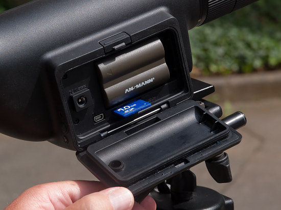

PhotoScope zasilany jest akumulatorem (7.4 V) takim jaki stosuje Canon w lustrzankach klasy dwucyfrowej. Posiada gniazdo na karty SD, gniazdo stałego zasilania i USB. Dowiedzieliśmy się, że trwają prace nad oprogramowaniem, które pozwoli przesyłać dane przez USB z PhotoScope'a do komputera, a także umożliwi zdalne sterowanie lunetą z poziomu komputera. Jeśli do tego dołożylibyśmy elektroniczny montaż, podobny do montaży teleskopowych, będziemy mieć zdalnie sterowane małe obserwatorium.

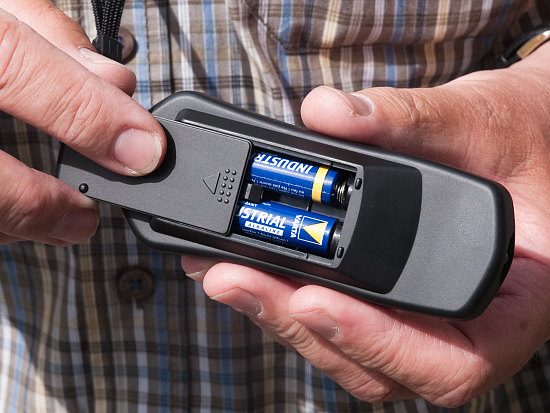

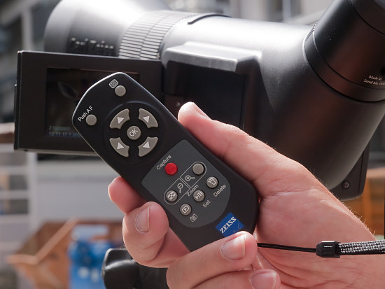

Obudowa PhotoScope'a jest wodoodporna. Okleina to materiał sztuczny o małej giętkości przypominający gumę. Na korpusie znajdziemy tylko włącznik uruchamiający aparat. Reszta przycisków znajduje się w bezprzewodowym pilocie zasilanym dwoma akumulatorkami AA. Jest to zrozumiałe rozwiązanie, bo przy tak dużych ogniskowych jakiekolwiek dotykanie PhotoScope'a powoduje duże drgania urządzenia. Niewątpliwie kupując tę lunetę trzeba będzie zakupić solidny statyw z dobrą głowicą.
