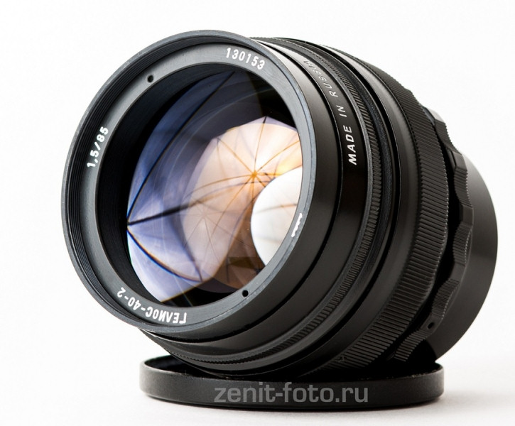

CCCP Helios 40-2 85 mm f/1.5 - specyfikacja i opinie
Zdjęcia obiektywu
Specyfikacja obiektywu
Producent CCCP
Model Helios 40-2 85 mm f/1.5
Typ obiektywu Teleobiektyw stałoogniskowy
Ogniskowa 85 mm
Światłosiła f/1.5
Pole widzenia 28 o
Ostrość od 0.8 m
Maksymalne powiększenie
Mechanizm autofokusa MF
Konstrukcja 0 elementów / 0 grup
Rozmiar filtra 0 mm
Tryb Makro Nie
Stabilizacja Nie
Dostępne mocowania Canon EF
Nikon F
Wymiary 82 x 96 mm
Waga 800 g
Dodatkowe informacje Wersja dla Canona waży 820 g
