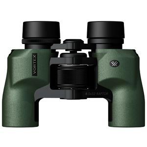

Specyfikacja lornetki
Producent Vortex
Średnica obiektywu [mm] 32
Powiększenie [x] 8.5
Pole widzenia kątowe 7.4o
Pole widzenia liniowe [m/m] 130/1000
Źrenica wyjściowa [mm] 3.76
Odstęp źrenicy [mm] 14
Minimalna ostrość [m] 4.5
Sprawność zmierzchowa 16.49
Jasność względna 14.17
Pryzmaty BaK-4/Porro
Wymiary [mm] 114x144
Waga [g] 490
Wodoodporność Tak
Wypełnienie azotem Tak
Wypełnienie argonem Nie
Wyjście na statyw Tak
Ogniskowanie centralne
Gwarancja [w latach] wieczysta

  1. Filemon
    Filemon 30 listopada 2021, 14:57
    Jakość / cena
    Ocena ogólna
    IP 46.204.x.x
    Użytkuje od: 6 mies.
    Cena zakupu: 420
    Wykorzystanie: Amatorskie
    Wady: Pokrętło ostrości ciężko chodzi. Mały zakres regulacji rozstawu okularków.
    Zalety: Szczegółowy i ostry obraz. Mała, lekka i solidna obudowa. Dobre mocowanie zaślepek, nie sposób pogubić. Duże pole widzenia, dobre do obserwacji ptaków.
    Podsumowanie: Idealna w góry i do oglądania ptactwa. Wygląda na solidny sprzęt. Zaspokaja moje potrzeby w 100%.
