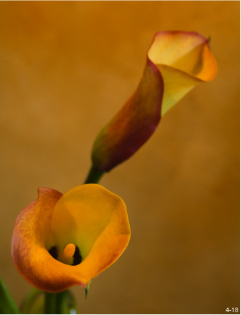

Zdjęcie 4-18 przedstawia złocistopomarańczowe lilie sfotografowane na tle ściany o interesującej fakturze. Cała kompozycja ma ciepły, bursztynowy odcień. Choć jej kolorystyka jest stosunkowo monotonna, to różnice w jasności i kolorze poszczególnych obiektów są na tyle duże, że kontrast zdjęcia nie budzi większych zastrzeżeń, a kielichy kwiatów wyraźnie odcinają się od tła. Ustawienie balansu bieli w sposób odpowiedni do fotografowania w słoneczny dzień (choć w rzeczywistości mamy do czynienia z oświetleniem żarowym) sprawia, że zdjęcie nabiera jeszcze cieplejszego odcienia.

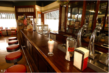

Podobnie jak to miało miejsce w przypadku wnętrz oświetlonych naturalnym światłem słonecznym wpadającym przez okno i żarówkami jednocześnie, różnica pomiędzy temperaturą barwową światła żarówki i lampy błyskowej jest dość duża. Jedyny sposób na to, by dopasować barwę światła flesza do kolorystyki zastanego oświetlenia, polega na zastosowaniu kolorowych filtrów, które zmienią temperaturę błysku lampy. Najczęściej stosuje się w tym celu filtry żelowe, które można kupić w niektórych sklepach fotograficznych. Dostępne są filtry żelowe o różnej skuteczności i w różnej postaci — niekiedy są one przystosowane do określonych typów lamp, innym razem zaś sprzedawane w formie arkusza, z którego należy wyciąć pasujący kawałek. Ze względu na (dalekie od doskonałości) właściwości optyczne filtrów żelowych nie zakłada się na obiektyw, lecz przesłania nimi palnik lampy błyskowej, a częstokroć po prostu przykleja do obudowy lampy zwykłą taśmą klejącą. Niektóre lampy błyskowe sprzedawane są z kompletem specjalnie przystosowanych filtrów żelowych o typowych właściwościach. Żele używane do przystosowywania temperatury barwowej lampy do oświetlenia żarowego noszą nazwę CTO (od ang. Correct To Orange) i są dostępne w kilku wariantach, różniących się skutecznością działania. Każdy z nich oznaczony jest liczbą określającą intensywność zmiany koloru; począwszy od najsilniejszego filtra 3/4 przez 1/2, 1/4 aż do 1/8, mającego najmniejszy wpływ na temperaturę barwy błysku.Analogiczne działanie mają żele w kolorze niebieskim, którymi przesłania się lampy wyposażone w zwykłe żarówki, by nadać im temperaturę barwową zbliżoną do barwy światła słonecznego lub lampy studyjnej. Są one oznaczane skrótem CTB (od ang. Correct To Blue) i — podobnie jak filtry CTO — są dostępne w kilku różnych wariantach, oznaczanych wartościami ułamkowymi.
Jeśli posługujesz się wbudowaną lampą błyskową aparatu, to możesz przesłonić jej palnik niewielkim, odpowiednio przyciętym paskiem żelu CTO. W przypadku lamp studyjnych stosuje się zazwyczaj duże arkusze filtrów, którymi przesłania się bezpośrednio lampę studyjną lub umieszcza się je wewnątrz softboksu bądź parasola. Odpowiednio dobrany filtr może dopasować temperaturę barwową lampy studyjnej do barwy światła zwykłych żarówek. Po umieszczeniu filtra przed źródłem światła balans bieli w aparacie ustawia się w sposób odpowiedni do fotografowania w świetle żarowym, co — dzięki temu, że lampy studyjne z filtrami powinny dawać światło podobne do światła zwykłych żarówek — pozwoli Ci uzyskać neutralną kolorystykę fotografii. Filtry nie zawsze muszą być używane do neutralizowania barw: pasek żelu ocieplającego kolorystykę flesza nadaje jego błyskom ładniejszy, bardziej atrakcyjny odcień, który doskonale sprawdził się na zdjęciu 4-21.
![]() Pomarańczowy żel założony na flesz aparatu umożliwił dostosowanie temperatury barwowej błysku lampy do naturalnej barwy zastanego światła, nadając temu wnętrzu ciepłą, atrakcyjną kolorystykę, zachęcającą do odwiedzenia tego miłego pubu. 1/6 sekundy, przysłona f/6,7, czułość ISO 100 |
