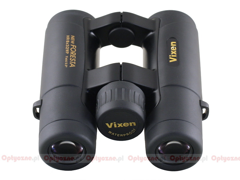

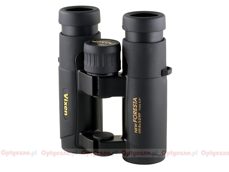

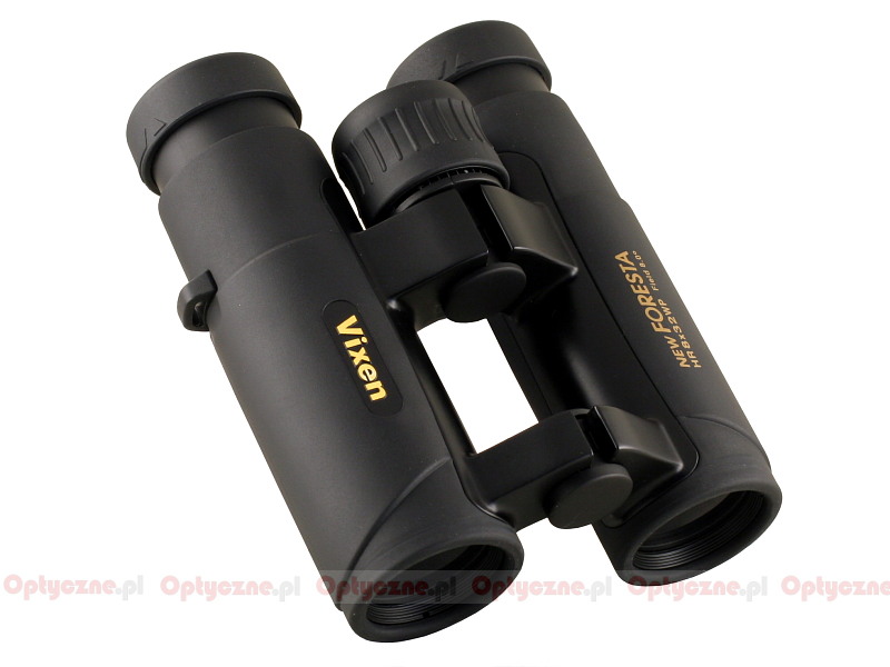

Specyfikacja lornetki
Producent Vixen
Średnica obiektywu [mm] 32
Powiększenie [x] 8
Pole widzenia kątowe 8o
Pole widzenia liniowe [m/m] 140/1000
Źrenica wyjściowa [mm] 4
Odstęp źrenicy [mm] 17.5
Minimalna ostrość [m] 3
Sprawność zmierzchowa 16
Jasność względna 16
Pryzmaty BaK-4/dachowe
Wymiary [mm] 135x133x50
Waga [g] 560
Wodoodporność Tak
Wypełnienie azotem Tak
Wypełnienie argonem Nie
Wyjście na statyw Tak
Ogniskowanie centralne
Gwarancja [w latach] 5

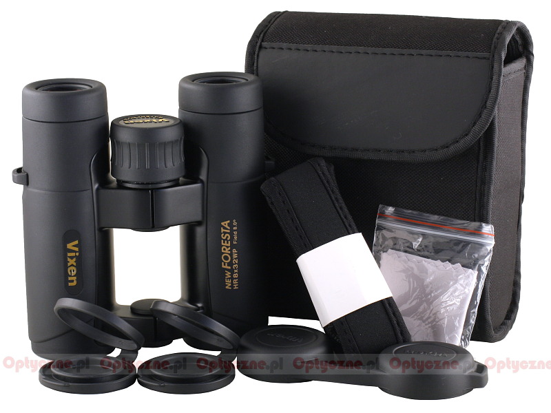

Akcesoria miękki futerał, pasek, dekielki, ściereczka
