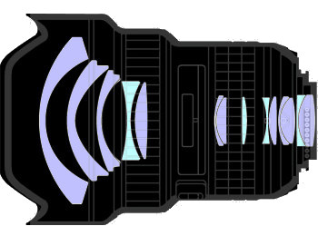

Jeśli chodzi o wnętrze, to tutaj także nie poskąpiono nam wodotrysków. Firma zastosowała bowiem cały arsenał najwyższej klasy technologii optycznej. Mamy więc 14 elementów ustawionych w 11 grupach, w tym dwa ze szkła niskodyspersyjnego ED, trzy soczewki asferyczne i jeden element z powłoką nanokrystaliczną Nano Crystal Coat. Obraz całości uzupełnia 9-cio listkowa przysłona, którą można domknąć do f/22.
Nikon Nikkor AF-S 14-24 mm f/2.8G ED - Budowa i jakość wykonania
