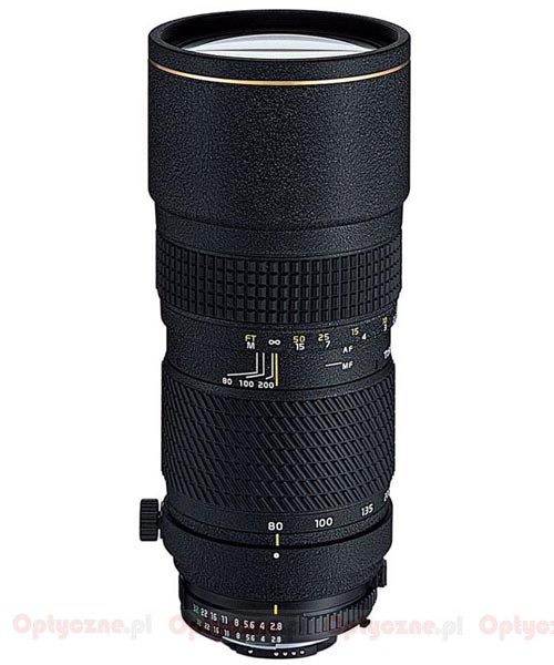

Specyfikacja obiektywu
Producent Tokina
Model AT-X 828 PRO AF 80-200 mm f/2.8
Typ obiektywu Teleobiektyw zoom
Ogniskowa 80 - 200 mm
Światłosiła f/2.8
Pole widzenia 30.2 - 12.2 o
Ostrość od 1.8 m
Maksymalne powiększenie
Maksymalna wartość przysłony 32
Mechanizm autofokusa AF
Konstrukcja 17 elementów / 11 grup
Rozmiar filtra 77 mm
Tryb Makro Nie
Stabilizacja Nie
Dostępne mocowania Canon EF
Nikon F
Pentax K
Wymiary 184 x 84 mm
Waga 1350 g
